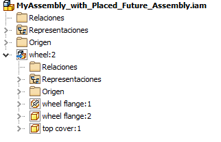

- El navegador muestra el archivo de una versión posterior al que se hace referencia. Los nodos de componentes son diferentes de los componentes nativos de Inventor.
- Puede cambiar la representación del archivo de una versión posterior insertado desde el nodo del navegador; para ello, haga clic el botón derecho en la opción de menú Editar representación.
- El archivo de una versión posterior insertado se puede reemplazar por otro componente desde el nodo del navegador; para ello, use la opción del menú contextual Componente
Reemplazar todo. El reemplazo de componentes por un archivo de una versión posterior no es posible

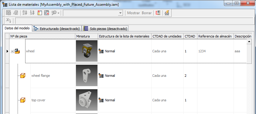

- La lista de materiales muestra los componentes a los que se hace referencia en el ensamblaje.

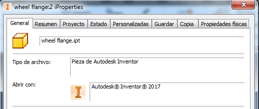

- Las iProperties de las piezas de una versión posterior están disponibles.
