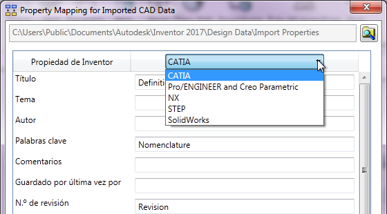

  1. Inicie la asignación de propiedades para la herramienta de Datos de CAD importados en una de dos formas:
    • Haga clic en el botón Asignación de propiedades situado en la parte inferior del cuadro de diálogo Importar. Este botón solo se activa si se importa un archivo CATIA, parámetros de Pro/Engineer y Creo, NX, STEP o SolidWorks en un archivo de ensamblaje.
    • Menú Inicio Programas Autodesk Inventor [versión] Herramientas Asignación de propiedades para datos de CAD importados.
  2. En el cuadro de diálogo Asignación de propiedades para datos de CAD importados, haga clic en el menú desplegable y seleccione el formato al que desea asignar las propiedades estándar de Inventor. Cuando la herramienta Asignación de propiedades se inicia desde el cuadro de diálogo Importar, el formato se establece por defecto en el formato del archivo que va a importar.
  3. Añada o edite los valores en un cuadro de texto de propiedad como desee. Se pueden especificar varios valores separándolos con un punto y coma (;).
  4. Haga clic en Guardar para guardar los valores de propiedad modificados para la asignación actualizada.
