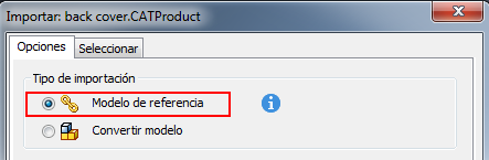

Importación como un modelo de referencia de ANYCAD: archivos de Alias, CATIA, SolidWorks, NX, STEP y Pro-E/Creo (no disponible en Inventor LT)
Si el diseño está cambiando, controle y mejore el rendimiento mediante la importación del diseño como un Modelo de referencia. La opción Modelo de referencia mantiene un vínculo al archivo seleccionado, lo que permite supervisar y actualizar Inventor a medida que el modelo cambia. Si se modifica el archivo del producto relevante después de realizar la importación, el archivo de Inventor reflejará los cambios y las actualizaciones de referencias de nivel superior.
Imagine un entorno de ingeniería en el que un diseñador industrial ha creado un diseño de teclado estándar con un programa CAD diferente como, por ejemplo, SolidWorks. La geometría de SolidWorks se convierte (importa) en Autodesk Inventor como un modelo de referencia en un archivo de ensamblaje. La importación del archivo como un modelo de referencia establece una asociación directa entre el archivo de SolidWorks y el archivo de Inventor. Se han realizado mejoras de diseño adicionales en la geometría original de Inventor mediante los comandos de modelado de Autodesk Inventor: una nueva pieza se ha insertado en el ensamblaje y se ha restringido a la geometría importada.
Mientras tanto, el diseñador industrial sigue modificando el diseño de SolidWorks para generar una forma más orgánica y ergonómica. El icono Actualizar de la barra de herramientas de acceso rápido indica que el archivo importado original se ha modificado desde que se importó inicialmente en Inventor. Ahora, el archivo de pieza de Autodesk Inventor ha dejado de estar sincronizado. Al hacer clic en el icono Actualizar, se carga el archivo importado revisado y se incorporan los cambios.
Nota: Al importar geometría como un modelo de referencia de AnyCAD, no se crean más archivos en el disco.
Importante: Importe un archivo STEP como un modelo de referencia cuando espera actualizaciones mínimas del archivo STEP. A diferencia de otros formatos de archivo CAD admitidos por el Modelo de referencia, una actualización para un archivo STEP es una nueva conversión. La actualización del archivo STEP de referencia puede crear geometría sin resolver y puede impedir que los cambios realizados en el archivo de Inventor se actualicen correctamente.
Nota general acerca de STEP Al exportar un archivo como archivo STEP desde su producto original, para obtener mejores resultados, utilice el mismo protocolo, opciones, nombre de archivo, etc.

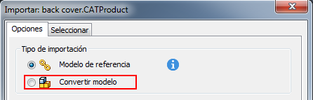

Importación con la opción Convertir modelo de AnyCAD (archivos de CATIA, SolidWorks, Pro-E/Creo, NX, JT, Alias, Rhino, IGES, Parasolid, STEP y SAT)
La opción Convertir modelo crea nuevos archivos de Inventor que no están vinculados al original. Utilice esta opción si tiene previsto modificar el modelo para un nuevo diseño.
La operación Convertir modelo no conserva la relación de asociación con el archivo original. El resultado es que los cambios en el archivo original tras la operación de importación no afectan a la pieza o al ensamblaje importado. De igual forma, los cambios en el archivo o ensamblaje importado no afectan al archivo original.
El proceso de importación crea operaciones base en Inventor que representan la geometría y la topología del archivo de origen. Puede utilizar los comandos de Inventor para ajustar las operaciones base y añadir nuevas operaciones al árbol de operaciones de Inventor. No se puede modificar la definición original de las operaciones base.

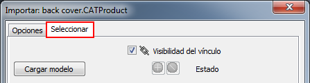

Importación selectiva en archivos de pieza y de ensamblaje (solo archivos de CATIA, SolidWorks, Pro-E/Creo, NX, Alias, STEP, IGES y Rhino)
Si no es necesario importar un modelo completo, se pueden especificar los cuerpos (en un archivo de pieza) o las piezas (en un archivo de ensamblaje) que deben incluirse. Importe solo los componentes necesarios para mejorar el rendimiento.
