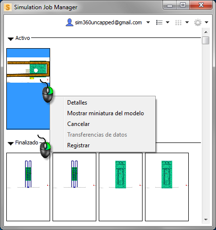

El menú contextual contiene varias herramientas para obtener información adicional sobre el progreso de la simulación.
Las opciones del menú contextual cambian según el contexto actual:
- Detalles: abre una vista de detalle del trabajo seleccionado y muestra el estado, el tipo de trabajo, la prioridad, las horas programada, de inicio y de finalización, el equipo de origen y la imagen en miniatura del modelo. Mientras se ejecuta, una barra de progreso indica el progreso de la simulación. Haga clic en Aceptar para cerrar la vista de detalle.
- Mostrar miniatura del modelo: abre la imagen en miniatura del modelo en las imágenes de aplicación predeterminadas. La configuración de asociación de archivos de Windows para este tipo de archivo determina qué aplicación abre la imagen en miniatura.
- Cancelar (mientras se ejecuta): detiene el trabajo en ejecución. No se guardan más resultados en la estación de trabajo local para su visualización. Tenga en cuenta que los créditos de nube se reembolsan después de cancelar un trabajo.
- Eliminar (al terminar): pulse para eliminar un trabajo de la lista Finalizado. Tenga en cuenta que el trabajo no se elimina de su equipo local.
- Transferencias de datos: abre un resumen de los datos cargados y descargados de la nube.
- Registrar: si se produce un error, el archivo de registro puede ser una fuente de información útil. Este archivo de registro contiene mucha información muy técnica. Puede que algún ingeniero de soporte técnico se la solicite en caso de un problema.
- Prioridad (mientras se ejecuta): establezca la prioridad de ejecución de trabajos con la opción Resolución local. Por defecto, los trabajos locales tienen una prioridad Normal. Esto significa que se ejecutan en el orden en que se envían. Sin embargo, si es necesario ejecutar un trabajo local en un orden diferente al de envío, aumente el valor de su prioridad a Alta. Esto hace que el trabajo se ejecute después de que el trabajo actual finalice, independientemente del número de trabajos que se han enviado antes. Del mismo modo, para que un trabajo se ejecute más tarde que en el orden de envío, cambie su prioridad a Baja. (Esta opción solo está disponible para los trabajos locales).
