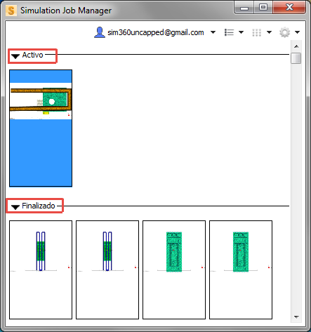

Utilice la vista en miniatura para supervisar de forma gráfica el progreso de los trabajos durante todo el procesamiento informático.
La vista en miniatura informa del estado de los trabajos e indica si se han completado correctamente. Si se produce un error que impide la finalización correcta, puede acceder a un archivo de registro para ver un informe de error.

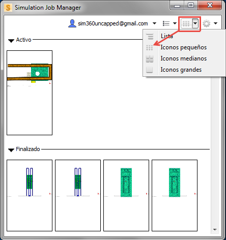

A medida que se ejecuta cada trabajo, aparece una miniatura del trabajo en la sección Activo. Al terminar el trabajo, la miniatura se desplaza a la sección Finalizado.
Para cambiar el tamaño de la imagen en miniatura, seleccione una opción del menú Tamaños de la barra de herramientas.
