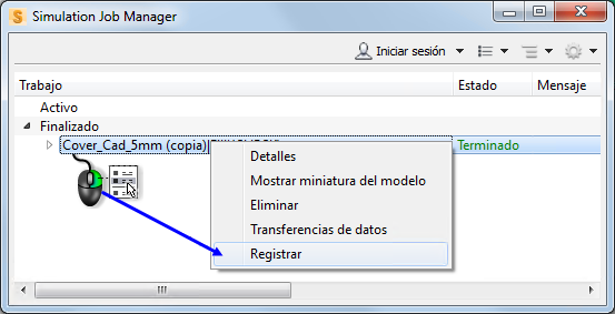

  1. En Simulation Job Manager, haga clic con el botón derecho en el trabajo finalizado y haga clic en Registrar en el menú desplegable.

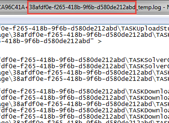

  2. En el registro, anote el ID de trabajo que aparece en la parte superior de la ventana:
