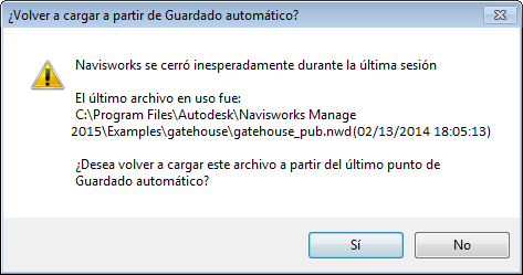

  1. Inicie Autodesk Navisworks. Aparecerá un mensaje en el que se solicita volver a cargar el último archivo con el que trabajó.
  2. Haga clic en Sí para abrir la versión más reciente del archivo guardado.
    Nota: Haga clic en No si no desea recuperar su trabajo o si prefiere cargar manualmente otra copia de seguridad.
