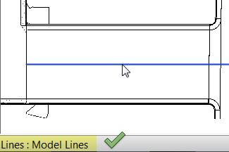

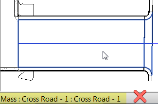

Solución: desplace el cursor en la vista hasta que resalte un elemento. Observe el mensaje de la barra de estado: indica la categoría, la familia y el tipo del elemento.
Si el mensaje de estado indica que el elemento resaltado pertenece a las categorías Topografía o Masa, no haga clic para seleccionar el elemento,
sino acerque más el cursor a la línea anfitriona para el elemento que se debe modificar. Si es necesario, aumente el tamaño de visualización de la vista o pulse Tab para recorrer los elementos próximos. Observe el mensaje de estado. Si se muestra "Líneas : Líneas de modelo" o "Líneas : Líneas de detalle," haga clic para seleccionar.
Cuando haya seleccionado correctamente una línea anfitriona, el cuadro de diálogo Modify muestra una lista de funciones.
