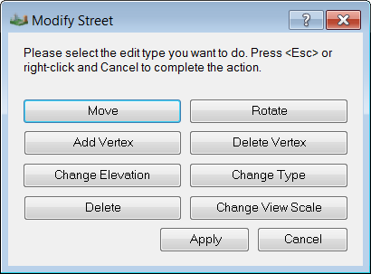

  3. En el cuadro de diálogo Modify, seleccione la herramienta pertinente.
    La siguiente imagen muestra el cuadro de diálogo Modify Street (Modificar calle). El cuadro de diálogo Modify de algunas herramientas de Site Designer es un poco diferente.
  4. En la vista, manipule el elemento de emplazamiento para realizar los cambios pertinentes.
