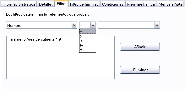

La ficha Filtro de Model Review permite controlar con mayor precisión los elementos que se comprobarán en el modelo de Revit.
Los filtros se utilizan principalmente para indicar los elementos concretos que se deben comprobar, o para especificar las excepciones que no se deben comprobar.
Una vez definido un filtro, añádalo a la lista activa con el botón Añadir.
En lugar de examinar todo el modelo, puede aplicarse un filtro para centrarse en una categoría de elementos específica.
Un filtro también permite omitir las habitaciones que tengan un tamaño inferior al especificado (ROOM_AREA > 9 S.F.).
