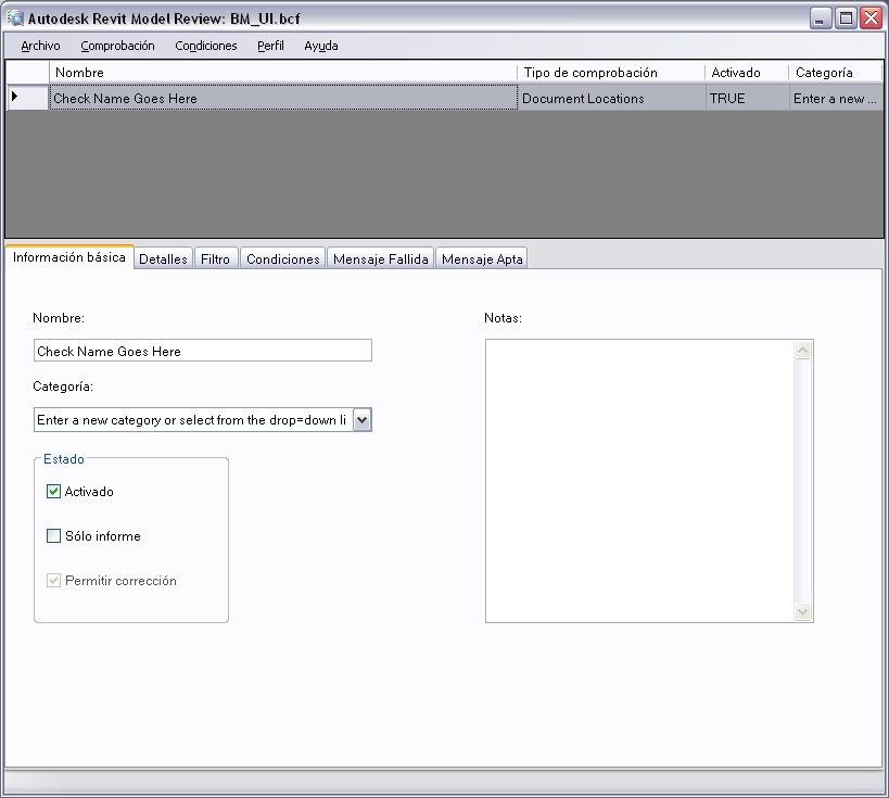

Una vez abierto el archivo, verá una lista de todas las comprobaciones individuales. La interfaz se divide en dos áreas.
El área superior contiene una lista de todas las comprobaciones. Cuando se selecciona una regla en la parte superior cambian los detalles que aparecen en el área inferior.
