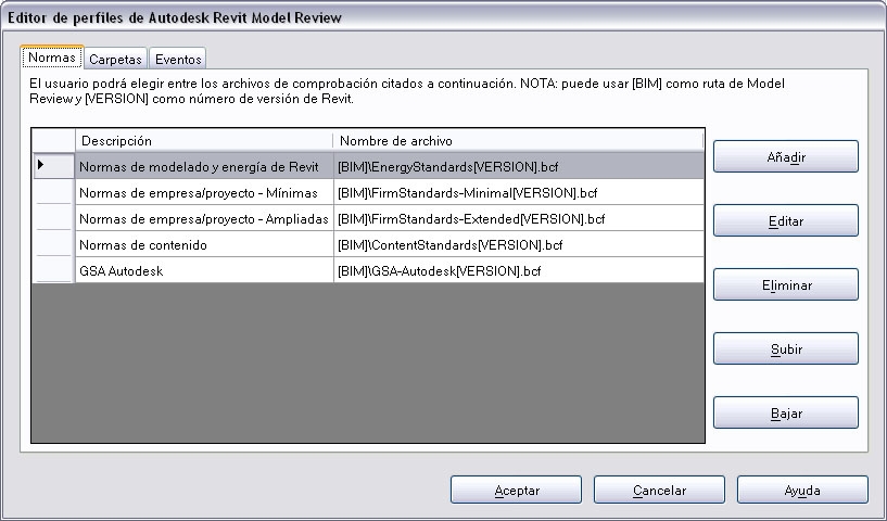

El Editor de perfiles de Model Review permite configurar las comprobaciones, las descripciones, el orden de visualización y la ubicación de los archivos de comprobación (local o de red).
Puede añadir comprobaciones (*.bcf), editar la descripción para que resulte más comprensible o modificar el orden de visualización. Cuando se guarde, se mostrará de este modo en las listas predefinidas de Comprobación y Gestionar. La ubicación es el archivo Model Review.config, en la carpeta de instalación. Si varios usuarios necesitan utilizarlo, es preciso copiarlo en la carpeta de instalación de cada usuario para utilizar la misma configuración.

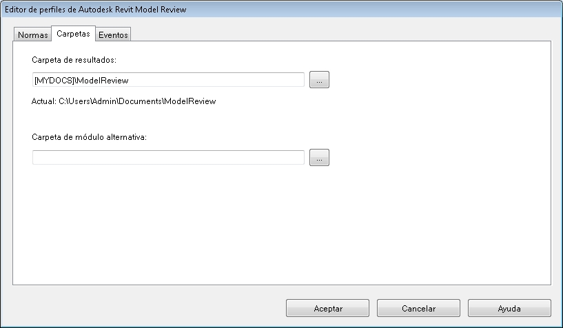

El campo Carpeta de resultados se utiliza para almacenar la salida cuando se utiliza el procesamiento por lotes. Si utiliza una ubicación de red, asegúrese de tener permisos de acceso y escritura en los archivos.
El campo Actual muestra la ubicación de la carpeta de salida.
Carpeta de módulo alternativa permite ampliar la funcionalidad de Autodesk Revit Model Review.
