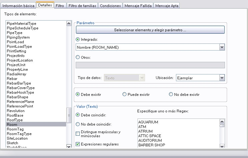

Detalles
La ficha Detalles controla los elementos que se examinarán en cada comprobación de Model Review.
Esta ficha cambia en función de la plantilla de comprobación que se elija. Consulte Tipos de comprobación para obtener más detalles.
Consejo: En la sección Tipos de elemento, puede elegir más de un tipo, por ejemplo Cotas y Notas de texto para una comprobación de anotación.
