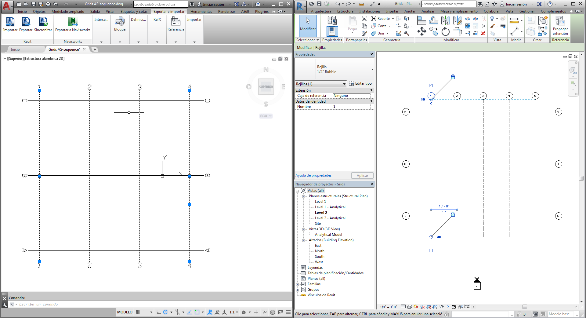

Ejemplo: rejillas definidas como secuencia (grupo) en Advance Steel
Mediante Advance Steel, puede definir rejillas dentro de una secuencia. En este caso, las rejillas se transferirán a Revit como ejes sueltos; cuando se vuelven a importar a Advance Steel, la secuencia se conserva:

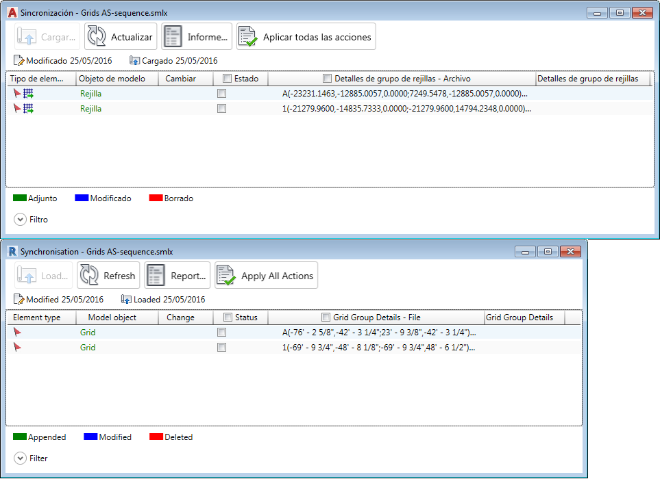

En el cuadro de diálogo Sincronización, cada secuencia de rejilla (por ejemplo, de 1 a 5 o de A a C) se mostrará en una línea independiente (modificada, anexada o eliminada):

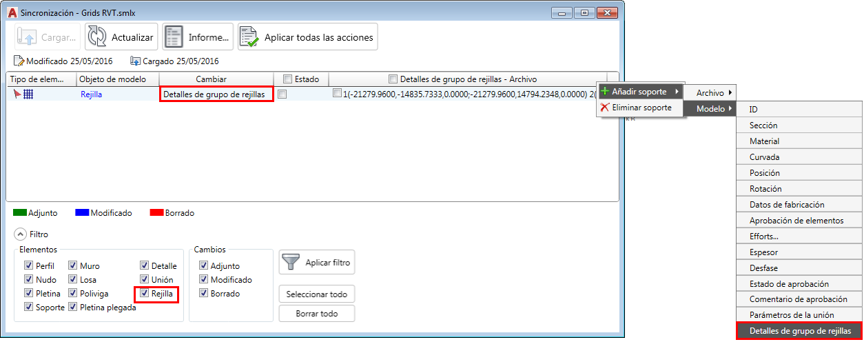

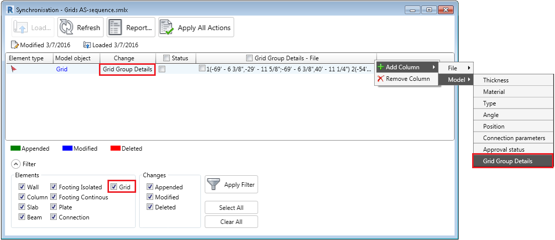

El cuadro de diálogo Sincronización identifica cualquier modificación en la longitud (extensión, reducción), posición y etiqueta del eje de la rejilla. Los cambios se reflejan en el texto de Detalles de grupo de rejillas en la columna Cambiar del cuadro de diálogo Sincronización.
También puede cargar dos campos más en el cuadro de diálogo : Detalles de grupo de rejillas - Archivo y Detalles de grupo de rejillas. Los campos muestran la etiqueta de eje y las coordenadas de punto inicial y final, entre paréntesis.
En el cuadro de diálogo también se dispone del filtro Rejilla. Este filtro puede mostrar u ocultar las líneas de rejilla en la ventana.

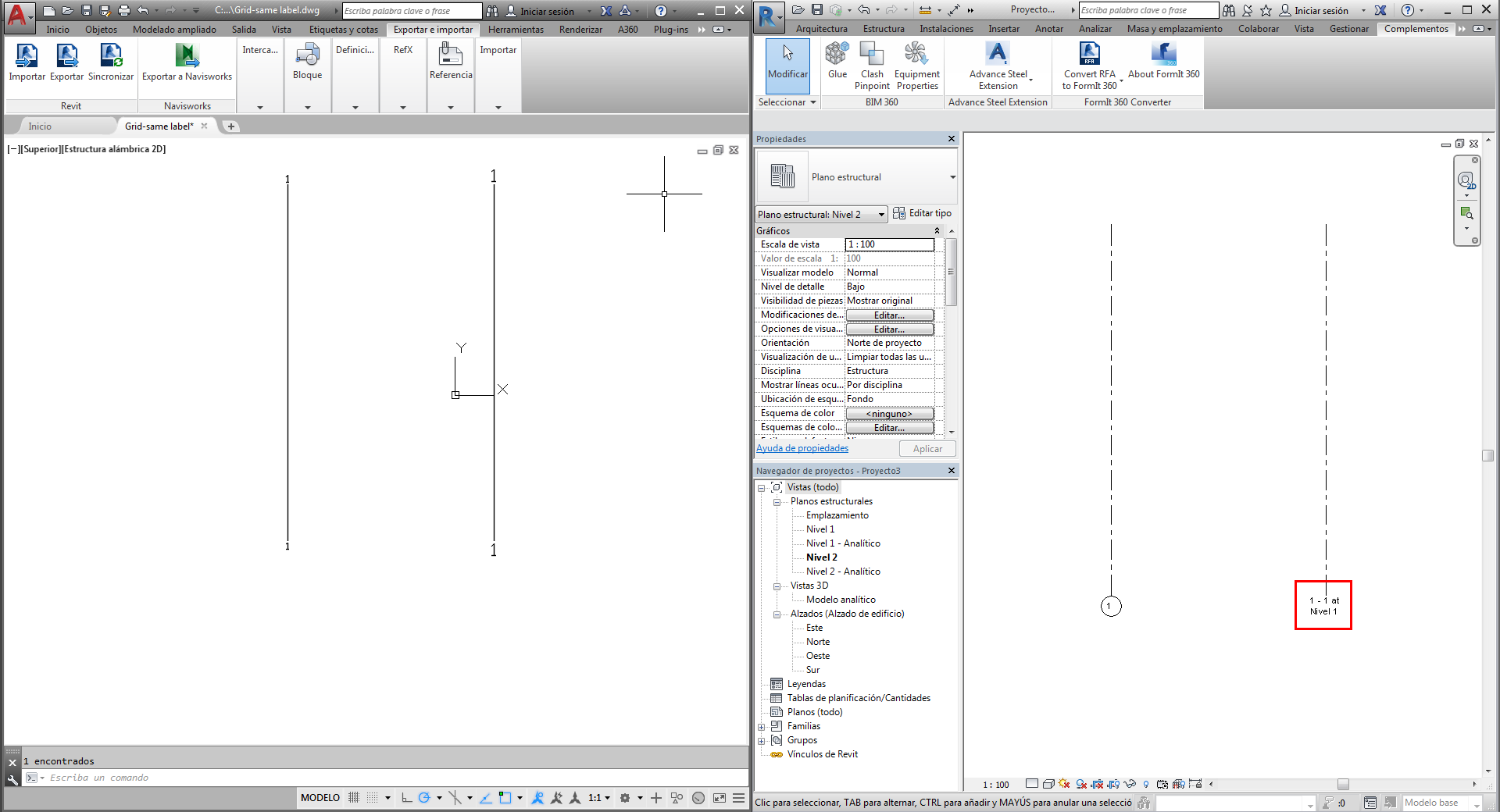

Nota: Advance Steel permite duplicar etiquetas para las rejillas. En Revit, las rejillas deben tener una etiqueta exclusiva en el modelo. Al importar o sincronizar un archivo .smlx con etiquetas de rejilla duplicadas, de manera automática Revit cambiará el segundo eje de rejilla con la sintaxis siguiente: "1 - x en Nivel x".

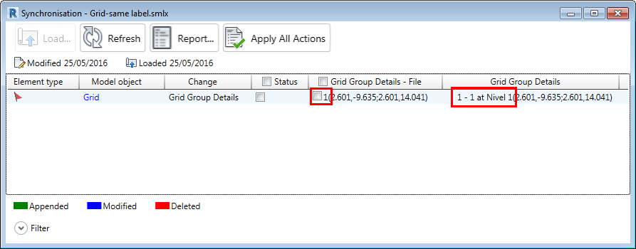

Si el modelo de Revit se sincroniza con el mismo archivo .smlx que se ha importado, en el cuadro de diálogo se mostrará una línea modificada. Esto se debe a que el archivo contiene una línea de rejilla con la etiqueta "1" y el modelo contiene una línea de rejilla cuyo nombre se ha cambiado a "1 - 1 en Nivel 1".
