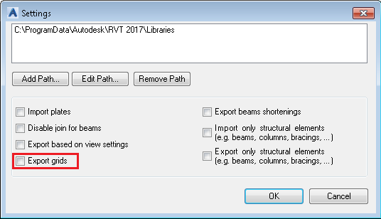

Transfiera y sincronice elementos de rejilla entre Revit and y Advance Steel mediante la opción del cuadro de diálogo Configuración.
La opción Exportar rejillas le permite transferir elementos de rejilla al iniciar un proyecto nuevo. Es una opción de casilla de verificación; si no se selecciona, puede elegir no tener en cuenta los elementos de rejilla en las iteraciones de sincronización siguientes, cuando el centro de atención ya no está en los aspectos básicos de la estructura.
