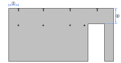

Anclajes de elevación
| Tipo | Especifica el anclaje y el tipo de patín del muro prefabricado. |
Distancia mínima al borde
Especifica la distancia mínima entre el anclaje de elevación y cualquier borde del muro. |
Distancia superior mínima al hueco
Especifica la distancia mínima entre la parte superior de un anclaje de elevación y cualquier hueco del muro. |

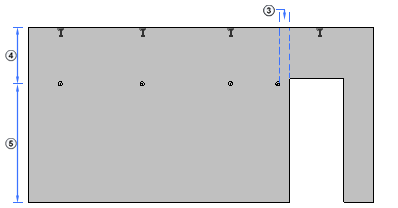

Inserciones de tornapunta
| Tipo | Especifica la tornapunta y el tipo para la conexión de muro. |
Distancia de inserciones de tornapunta y
Especifica la ubicación de casquillos de muro como distancia del borde superior o inferior del muro. |
| Como porcentaje de la altura del muro | Seleccione el uso de un porcentaje de la altura total del muro prefabricado en lugar de unidades específicas para el parámetro Distancia de inserciones de tornapunta. |
| Colocar inserciones de tornapunta | Especifica la ubicación donde colocar las inserciones de tornapunta. Las opciones disponibles son Ninguna, En lateral de vista, Opuesta a lateral de vista o Ambos laterales. |
| Distancia mínima al hueco | Especifica la distancia mínima entre la tornapunta y cualquier hueco del muro.
