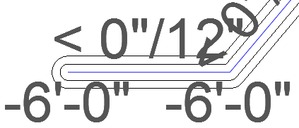

Al utilizar Site Designer para modificar elementos del diseño del emplazamiento, cambie la escala de vista si las anotaciones de texto (por ejemplo, los valores de pendiente y elevación) son demasiado grandes o demasiado pequeños.
Por ejemplo, si va a cambiar la elevación de puntos de un elemento de emplazamiento, quizá desee ajustar la escala de vista de manera temporal para que los valores sean legibles.
