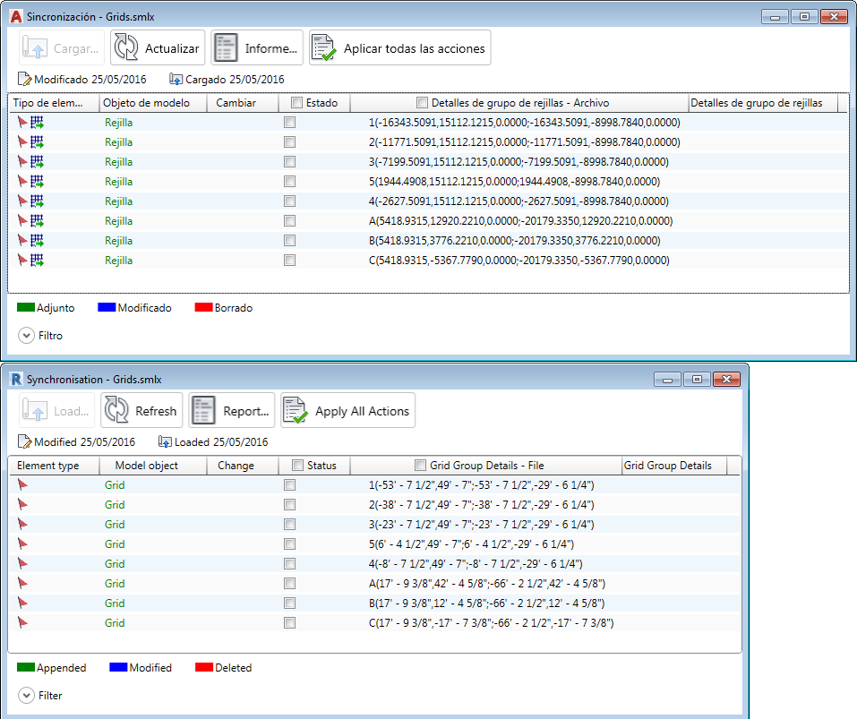

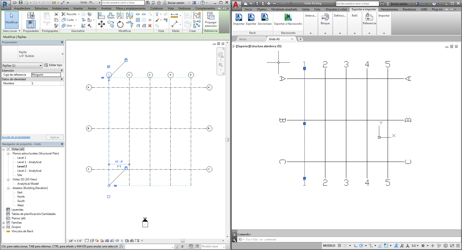

Puede modelar rejillas como ejes sueltos con Advance Steel o Revit. En este caso, las rejillas se transferirán entre los dos programas como ejes sueltos:
En el cuadro de diálogo Sincronización, cada eje de rejilla se muestra en una línea distinta (modificada, agregada o eliminada):
