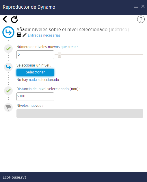

- Inicie el Reproductor de Dynamo y seleccione el directorio de secuencias de comandos.
- En la secuencia de comandos que desee, haga clic en
(Editar entradas).
Se muestra el cuadro de diálogo Editar entradas con las entradas necesarias para la secuencia de comandos.
(Entrada necesaria) indica que se necesita alguna acción o entrada.
(Listo) indica que se ha proporcionado un valor válido. Esto puede ser valor por defecto. Si lo desea, cámbielo.
indica un nodo de visualización vacío. Ejecute la secuencia de comandos para ver los resultados.

- En cada
(Listo), compruebe el valor y, si es preciso, cámbielo para el modelo actual.
- En cada
(Entrada necesaria), proporcione la entrada o efectúe la acción pertinente, según se indique.
Así pues, en el ejemplo anterior, debe seleccionar un nivel en el modelo. Para ello, en el Reproductor de Dynamo, pulse Seleccionar. A continuación, en Revit, abra la vista correspondiente del modelo (por ejemplo de alzado) y seleccione el nivel que necesite.

Cuando todos los elementos de entrada se marcan con
(Listo), el icono en la parte superior de la ventana cambia a
y el estado de la secuencia de comandos cambia a Listo.
