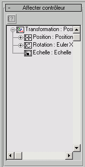

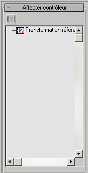

3ds Max référence les contrôleurs de transformation de l'objet de la scène à partir de ses contrôleurs externes.
![]() Position de transformation de l'objet sélectionnée. |
![]() Position de transformation de l'objet référencée en externe. |

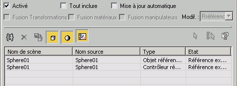

Objets Xréf. La sphère apparaît dans votre scène maître à [0,0,0].
La sphère est alors convertie de [10,10,10] vers [15,15,15].
Ceci supprime le décalage local de la sphère, qui retrouve désormais sa position d'origine [0,0,0].
Ces commandes, identiques à celles du panneau déroulant Objet Xréf, vous permettent de modifier le chemin du fichier, le nom du fichier et le nom d'objet de la source du contrôleur de référence externe.
