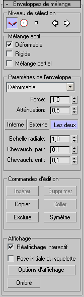

Les commandes des sous-objets Enveloppe sont regroupées dans le panneau déroulant Enveloppes de mélange.

Le paramètre Force s'applique à la fois aux limites interne et externe de l'enveloppe.
Cette valeur est utilisée principalement pour les zones où les enveloppes se chevauchent, lorsque vous voulez que l'une d'entre elles ait plus d'influence.
Les sommets se trouvant à l'intérieur de la limite interne subissent une influence maximale du segment (poids = 1) tandis que ce dernier n'influence pas les sommets positionnés au-delà de la limite externe (poids = 0). L'atténuation détermine le taux auquel l'influence est atténuée (de 1,0 à 0,0).
Les options Interne, Externe et Les deux vous permettent de spécifier si les paramètres Echelle radiale, Chevauch. par. et Chevauch. enf. doivent s'appliquer à la limite interne ou externe de l'enveloppe ou aux deux. Commencez par utiliser ces options pour spécifier quelles limites vous désirez modifier, puis changez les valeurs des doubles flèches.
Lorsque l'option Les deux est sélectionnée, les valeurs affichées pour les paramètres Echelle radiale, Chevauch. par. et Chevauch. enf. reflètent les valeurs de la limite interne.
Si la valeur est égale à zéro, l'extrémité de l'enveloppe tombe sur l'articulation. Si elle est inférieure à zéro, l'enveloppe est positionnée dans le segment tandis que si la valeur est supérieure à zéro, elle chevauche le segment adjacent.
