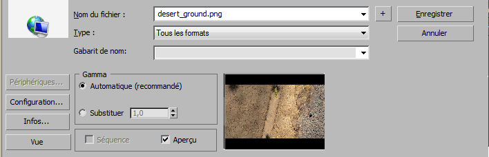

Certains formats de fichiers contiennent les valeurs gamma applicables en tant que métadonnées. 3ds Max traite cela automatiquement autant que possible, et charge et enregistre les fichiers avec une valeur gamma appropriée basée sur le format de fichier et le nombre de bits.
Lorsque vous chargez un fichier bitmap, si celui-ci inclut une valeur gamma intégrée, 3ds Max utilise cette valeur. Dans le cas contraire, il applique la correction gamma selon le nombre de bits du format de fichier : 2.2 pour les fichiers 8 ou 16 bits ; 1.0 pour les fichiers à virgule flottante ou logarithmiques.
Lorsque vous enregistrez un fichier bitmap, 3ds Max enregistre la valeur gamma si cela est possible. Une fois encore, il utilise un gamma de 2.2 pour les fichiers 8 ou 16 bits, et de 1.0 pour les fichiers à virgule flottante ou logarithmiques.

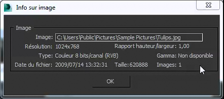

Pour savoir si un fichier inclut une valeur gamma, cliquez sur le bouton Infos de la boîte de dialogue du fichier bitmap.
Si la boîte de dialogue inclut un champ Gamma, la valeur correspondante est affichée. En l'absence de champ Gamma, ou si celui-ci n'a pas été défini, la boîte de dialogue indique Non disponible.
Avec le traitement gamma automatique de 3ds Max, vous devez définir une valeur gamma explicite pour un bitmap uniquement dans les cas suivants :

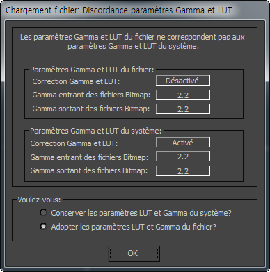

Boîte de dialogue Discordance des paramètres Gamma et LUT
Les paramètres de correction Gamma et LUT sont enregistrés avec les valeurs par défaut du marché pour l'IU personnalisée courante. Reportez-vous à la rubrique Changeur d'interface utilisateur personnalisée et de paramètres par défaut. Si vous ouvrez ou fusionnez une scène ayant des paramètres Gamma et LUT différents des paramètres actifs de 3ds Max, une boîte de dialogue s'affiche et vous propose de choisir entre utiliser les paramètres courants et adopter ceux du fichier en cours de chargement. Par exemple :

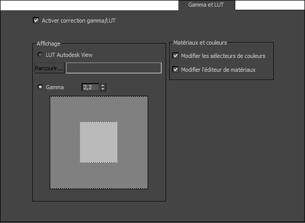

Pour activer la correction gamma :
  1. Choisissez le menu Personnaliser  Préférences et cliquez sur l'onglet Gamma et LUT.
  2. Activez l'option Activer correction gamma/LUT, si nécessaire.
  3. Dans la zone Affichage située à gauche du groupe de fonction, sélectionnez Gamma, si nécessaire.
    Remarque : Si le carré gris au centre de l'affichage gamma contraste fortement avec la bordure, la correction gamma de l'écran est inadaptée. Vous pouvez utiliser cette boîte de dialogue pour régler la valeur gamma, mais il est recommandé de conserver la valeur 2.2 et d'étalonner votre écran.
    Gauche : valeur gamma incorrecte
    Droite : valeur gamma correcte
  4. Cliquez sur OK pour confirmer les modifications et fermer la boîte de dialogue Préférences.
Met à la disposition de l'utilisateur les contrôles de réglage gamma ou LUT. Désactivez cette option pour supprimer la correction gamma/LUT. Valeur par défaut : activé.
Zone Affichage
L'affichage de la correction gamma ou des tableaux de recherche s'applique aux fenêtres et à la fenêtre image rendu. Les commandes de cette zone vous permettent de charger un LUT Autodesk View ou de régler le gamma numériquement.
  • LUT Autodesk ViewCliquez sur le bouton Parcourir, puis utilisez la boîte de dialogue Charger le fichier LUT pour rechercher un fichier LUT et l'ouvrir. Le nom du fichier LUT apparaît ensuite dans le champ textuel, à droite du bouton.
    Remarque : 3ds Max ne prend pas en charge la création de fichiers LUT et n'inclut aucun fichier de ce type dans 3ds Max. Pour créer un fichier LUT, utilisez un programme tel que Composite.
  • Gamma(Valeur par défaut.) Règle l'affichage gamma pour 3ds Max. La flèche permet d'augmenter ou de réduire la valeur (clarté ou obscurité) du carré central gris. La valeur du carré central doit être la plus proche possible de celle de la bordure qui l'entoure. Vous pouvez utiliser la double flèche pour régler la valeur gamma, mais il est recommandé de conserver la valeur 2.2 et d'étalonner votre écran. La plage de valeurs s'étend de 0.1 à 5.0. La valeur par défaut est égale à 2.2.
