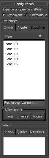

Panneau déroulant Configuration
Type de poupée de chiffon
Détermine la façon dont la poupée de chiffon participe à la simulation :
  • Dynamique Les mouvements de la poupée de chiffon affectent et sont affectés par le déplacement des autres objets de la simulation.
  • Cinématique Les mouvements de la poupée de chiffon ont une incidence sur le mouvement des autres objets de la simulation, mais ne sont pas eux-mêmes affectés par cette dernière.
Remarque : Pour obtenir de meilleurs résultats lors du paramétrage d'un bipède Poupée de chiffon en objet dynamique, le bipède ne doit contenir aucune animation existante. Plus précisément, l'utilisation d'un bipède animé à l'aide de l'outil Marche comme poupée de chiffon dynamique peut entraîner des résultats inattendus. De même, évitez de basculer les corps rigides individuels des objets poupée de chiffon du mode cinématique au mode dynamique pendant la simulation à l'aide de l'option Jusqu'image. En règle générale, ne mélangez pas de types d'animation avec une poupée de chiffon : vous devriez soit autoriser MassFX à contrôler entièrement les mouvements de la poupée de chiffon (Dynamique) soit utiliser les méthodes d'animation standard (Cinématique).
De même, si vous utilisez un bipède comme poupée de chiffon dynamique, les contraintes du bipède sont prioritaires sur les contraintes MassFX imposées par la poupée de chiffon. Par exemple, la simulation MassFX pourrait avoir tendance à briser une contrainte sur laquelle une trop grande force est appliquée, mais, étant donné que bipède ne permet pas la séparation de ses structures, la brisure n'a pas lieu.
Zone Structures
Choisir
Associe les structures du personnage à la poupée de chiffon. Après avoir cliqué sur ce bouton, cliquez sur une structure du personnage qui n'est pas déjà associée à la poupée de chiffon. Un modificateur Corps rigide MassFX est appliqué à chaque structure ajoutée.
Ajouter
Associe les structures du personnage à la poupée de chiffon. Le fait de cliquer sur ce bouton ouvre la boîte de dialogue Sélectionner structures, qui affiche la liste de toutes les structures du personnage qui ne sont pas encore associées à la poupée de chiffon. Un modificateur Corps rigide MassFX est appliqué à chaque structure ajoutée.
Supprimer
Dissocie la ou les structures mises en surbrillance dans la liste des structures de la poupée de chiffon. Supprime les modificateurs Corps rigides MassFX dans chaque structure dissociée, mais ne permet pas de supprimer ou de modifier l'os en soi.
Si un groupe est mis en surbrillance, il dissocie les structures au lieu de créer un corps rigide.
Nom
Affiche la liste de toutes les structures dans la poupée de chiffon. Mettez en surbrillance les structures dans cette liste pour les supprimer, les regrouper ou effectuer des modifications multiples sur les paramètres du corps rigide. Pour mettre en surbrillance plusieurs structures, utilisez les méthodes standards Maj+clic et Ctrl+clic.
Les structures sont automatiquement triées par ordre alphabétique, comme l'indique la flèche pointant vers le haut, à droite du bouton Nom. Pour inverser l'ordre de tri, cliquez sur le bouton Nom.
Remarque : La liste est automatiquement remplie avec les structures associées au personnage lorsque vous créez la poupée de chiffon.
Champ Rechercher par nom
Saisissez le texte pour mettre en surbrillance le premier élément correspondant en ordre alphabétique croissant.
Conseil : Utilisez la clé (*) générique pour représenter un nombre quelconque de caractères de début. Par exemple, pour rechercher la structure Robot R Index, entrez * R In
Zone de sélection
Tous
Cliquez pour mettre en surbrillance toutes les entrées de la liste.
Inverser
Cliquez pour mettre en surbrillance toutes les entrées de la liste qui ne sont pas en surbrillance et vice versa.
Aucun
Cliquez sur ce bouton pour supprimer la mise en surbrillance de toutes les entrées de la liste.
Zone Peau
Utilisez ces commandes pour ajouter et supprimer des maillages de peau qui utilisent la même structure que la poupée de chiffon.
Choisir
Pour ajouter un maillage de peau de la fenêtre, cliquez sur le bouton Choisir, puis sélectionnez un maillage sur lequel un modificateur Peau est appliqué. Le modificateur doit utiliser au moins l'une des mêmes structures que la poupée de chiffon.
Supprimer
Supprime le maillage de peau mis en surbrillance de la poupée de chiffon.
Ajouter
Permet d'ajouter un maillage de peau de la scène sur laquelle un modificateur Peau est appliqué. Le modificateur doit utiliser au moins l'une des mêmes structures que la poupée de chiffon.
[liste peau]
Affiche les maillages de la peau associés au personnage de la poupée de chiffon.
Remarque : La liste est automatiquement remplie avec les maillages de peau associés au personnage lorsque vous créez la poupée de chiffon.
