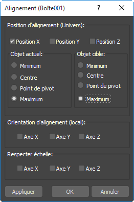

Cet objet, Box002 (Boîte002), sera utilisé pour définir les étages de la tour. Vous devez maintenant aligner son côté droit avec le côté droit de l'objet tour.
- L'objet Box002 étant sélectionné, cliquez sur
(Aligner), puis sur l'objet Box001.
- Dans la boîte de dialogue Alignement
zone Position d'alignement, activez Position X et désactivez Position Y et Position Z de façon que le positionnement gauche-droit des deux objets soit défini pour l'alignement.
- Choisissez Maximum dans les zones Objet courant et Objet cible. (Le fait de sélectionner Minimum (Minimum) pour les deux objets Current (Courant) et Target (Cible) alignerait les deux boîtes sur leur côté gauche). Cliquez sur OK.
