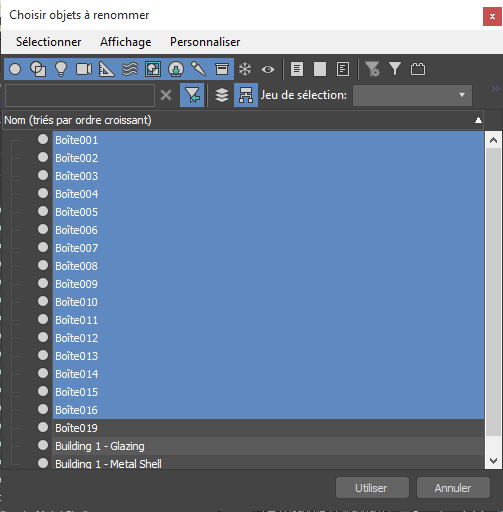

  7. Appuyez sur la touche H pour ouvrir la boîte de dialogue Choisir objet. Dans la liste, sélectionnez tous les objets Box, puis cliquez sur Choisir.
    L'opération soustraction crée des espaces pour toutes les boîtes de réseau sélectionnées.
  8. Dans le panneau déroulant Pick Boolean (Choisir booléen), quittez le mode Pick (Choisir) en cliquant de nouveau sur le bouton Start Picking (Lancer la sélection) pour le désactiver.
