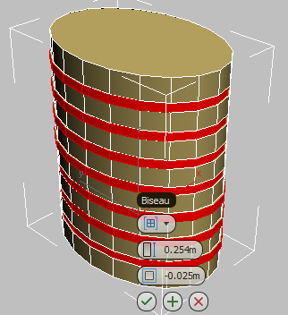

Détail du cylindre : biseauter les fenêtres :
  1. Dans le panneau déroulant Sélection, cliquez sur (Polygone).
  2. Cliquez sur le côté gauche du ViewCube, puis cliquez avec le bouton droit de la souris et sélectionnez Orthographique.
    Remarque : Si le ViewCube n'est pas visible dans les fenêtres, dans le menu d'étiquette de fenêtre Général ("[+]"), choisissez ViewCube Afficher le ViewCube.
  3. Si la vue orthographique effectue un zoom avant trop serré, cliquez sur (Cadrer).
  4. Maintenez la touche Ctrl enfoncée, cliquez juste en dehors de l'objet cylindre, puis déplacez le curseur sur chaque bande créée par l'opération chanfrein, comme illustré ci-dessous.
  5. Sur le ViewCube, cliquez sur Origine pour revenir à la vue de perspective.
  6. Cliquez de nouveau sur (Cadrer).

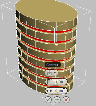

  7. Dans le panneau déroulant Editer polygones, cliquez sur le bouton Paramètres à droite du bouton Biseau.
    3ds Max affiche les commandes du chariot de l'outil Biseau.
  8. Dans la liste déroulante du premier contrôle du chariot Biseau, choisissez Normale locale. Dans le deuxième contrôle, Hauteur, entrez –1,0 et dans le troisième contrôle, Contour, entrez –0,1 pour incliner très légèrement les arêtes du biseau. Cliquez sur (OK).
  9. Cliquez avec le bouton droit de la souris sur la fenêtre puis, dans le menu Quadr., choisissez Fin isolation pour afficher de nouveau tous les éléments de la scène. Dans le panneau déroulant Sélection, cliquez sur (Polygone) pour quitter le niveau sous-objet Polygone.
