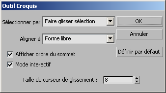

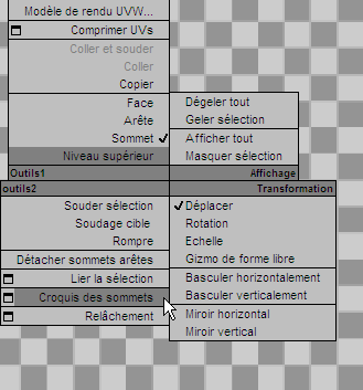

- Dans la barre de menus de la boîte de dialogue Editer UVW, choisissez Outils
Croquis des sommets. 3ds Max ouvre une boîte de dialogue Outil Croquis.
Dans l'outil Croquis, l'option "Aligner à" doit être définie sur Forme libre et le mode interactif doit être activé.
- Assurez-vous que les paramètres de l'outil Croquis sont corrects et cliquez sur OK.
- Cliquez avec le bouton droit de la souris sur la fenêtre Editer UVW, puis choisissez Croquis des sommets dans le menu Quadr.
Lorsque vous utilisez l'outil Croquis avec la fonction de dessin Forme libre, vous travaillez en deux étapes : faire glisser le curseur pour sélectionner les sommets à repositionner, puis tracer un trait à main levée pour indiquer à Editer UVW où placer les sommets sélectionnés.
