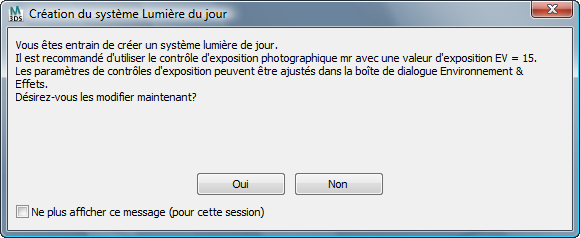

    3ds Max affiche une boîte de dialogue vous demandant si vous souhaitez ajouter un contrôle d'exposition logarithmique à la scène.
  4. Cliquez sur Oui pour ajouter le contrôle d'exposition.

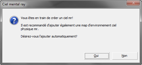

    Lorsque vous sélectionnez Ciel mr, 3ds Max affiche une boîte de dialogue qui vous demande si vous souhaitez ajouter une map d'environnement "Ciel physique mr".
  3. Cliquez sur Oui pour accepter la création d'une map d'environnement et quitter la boîte de dialogue.
