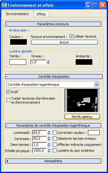

Définissez le contrôle de l'exposition:
  1. Déplacez la glissière temps sur l'image 120
    pour avoir une meilleure vue de la pièce.
  2. Activez la fenêtre CaméraSalledejeu.
  3. Sélectionnez Rendu Environnement.
    3ds Max ouvre la boîte de dialogue Environnement et effets.
  4. Dans le panneau déroulant Contrôle d'exposition, vérifiez que le type de contrôle d'exposition Contrôle d'exposition logarithmique est sélectionné.
  5. Dans le panneau déroulant Paramètres de contrôle d'exposition logarithmique, désactivez l'option Lumière du jour extérieur, si ce n'est pas déjà fait.
  6. Dans le panneau déroulant Contrôle d'exposition, vérifiez que la case Actif est activée, puis cliquez sur Rendu aperçu.
    La scène semble être prête pour le rendu.

  7. Fermez la boîte de dialogue Environnement et effets.
