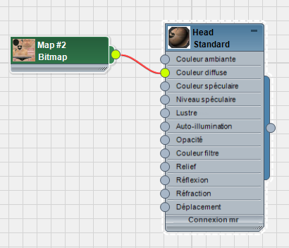

  6. A partir du groupe de fonctions Navigateur de matériaux/maps, faites glisser un matériau Bitmap vers la vue active.
    3ds Max ouvre une boîte de dialogue de fichier.
    Dans la boîte de dialogue Fichier, choisissez head_diffuse.jpg (ce fichier se trouve dans le dossier \sceneassets\images ).
  7. Reliez le nouveau noeud Bitmap au composant Couleur diffuse du matériau Tête.

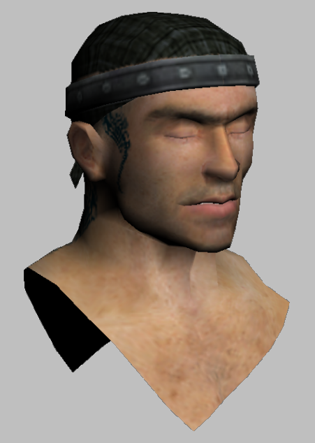

  11. Dans la barre d'outils de l'éditeur de matériaux détaillé, cliquez sur (Afficher les matériaux ombrés dans la fenêtre) pour voir le matériau dans les fenêtres.
    Remarque : Si vous utilisez un pilote Direct3D hérité, l'info-bulle de cette option indique "Afficher map standard dans la fenêtre".
    Le résultat est assez plat et manque de détails. La map Relief normal que vous allez appliquer à présent devrait améliorer considérablement les choses.

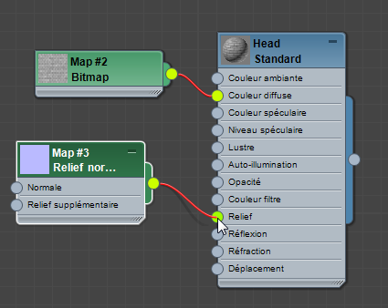

Utilisez une map Relief normal pour appliquer la map normale :

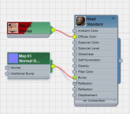

  1. Faites glisser une map Relief normal du navigateur vers la vue active.
  2. Reliez le noeud de map Relief normal au composant Relief du noeud du matériau Tête.

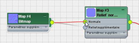

  3. Faites glisser un autre bitmap du navigateur vers la vue active.
    Dans la boîte de dialogue Fichier, choisissez war_head_loresnormalsmap.tga, (ce fichier se trouve dans le dossier \sceneassets\images ).
    (Si vous le souhaitez, vous pouvez utiliser la version de cette map pour laquelle vous avez vous-même réalisé le rendu dans la leçon précédente).
  4. Reliez le nouveau noeud Bitmap au composant Normal de la map Relief normal.

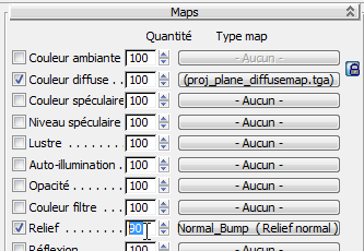

  3. Dans le groupe de fonctions Editeur de paramètres, ouvrez le panneau déroulant Maps et augmentez la quantité de relief à 90.

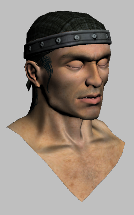

  5. Le modèle passe soudain au niveau de détail supérieur. Le modèle faible résolution récupère les informations normales à partir de l'objet maillage haute résolution.
    Si vous le souhaitez, ajoutez une lumière omnidirectionnelle à la scène et déplacez l'objet lumière sur le visage : d'abord avec la map Diffuse sélectionnée, puis avec la map Relief normal. Voyez la différence apportée par la map Relief normal.
    Conseil : Si vous ne voyez pas l'effet d'éclairage 3D, sélectionnez Menu Etiquette Ombrage de fenêtre Eclairage et ombrage Illuminer avec les lumières de la scène. (Pour les fenêtres Nitrous, cette option est disponible uniquement lors que l'ombrage est réaliste.)
    Comparée à la tête qui n'utilise pas la map relief normal, la différence est spectaculaire.
