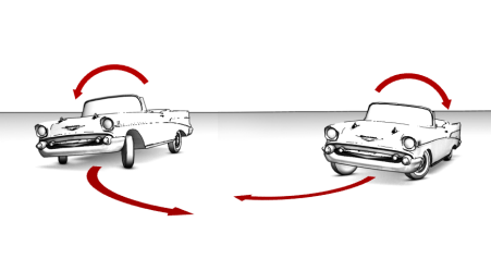

Le roulis est un phénomène qui se produit lorsqu'une voiture effectue un virage serré. Ce comportement n'est pas courant avec les voitures modernes, sauf si celles-ci roulent à grande vitesse. Toutefois, avec les voitures plus anciennes, par exemple notre Chevrolet de 1957, le roulis est ressenti par les passagers et observé par les passants même à faible vitesse.

    Dans cette leçon, vous allez créer un effet de roulis en faisant tourner la voiture le long de l'axe X local. La direction du roulis est basée sur la rotation du volant.

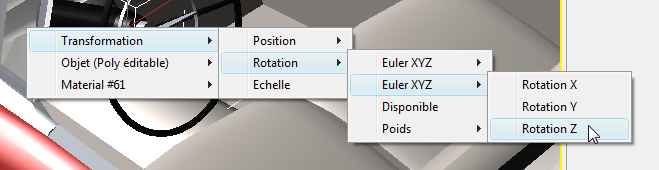

  4. Sélectionnez le volant, puis cliquez dessus avec le bouton droit de la souris et, dans le menu Quadr., choisissez Mise en relation des paramètres.
  5. Choisissez Transformation Rotation (2e) Euler XYZ Rotation Z.

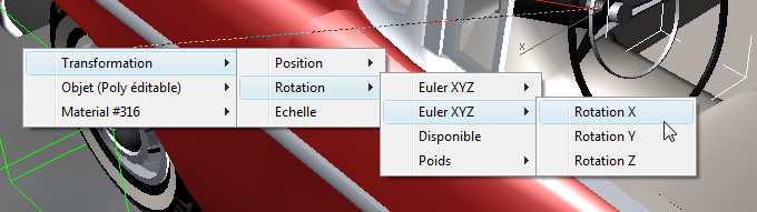

  6. Cliquez sur la caisse de la voiture (châssis) et choisissez Transformation Rotation (2e) Euler XYZ Rotation X.

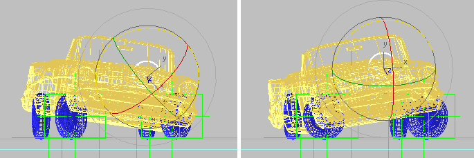

  9. Cliquez sur l'étiquette de la fenêtre Caméra et choisissez Caméra Camera_Wall_S, puis nettoyez l'animation pour voir l'effet du roulement de la caisse.
    Roulement de la caisse visible dans la fenêtre Gauche
