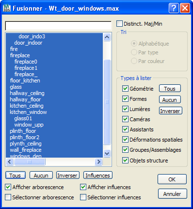

Ajoutez les fenêtres, la cheminée et la porte:
Fusionner. Naviguez jusqu'au dossier
\scenes\data_exchange\AutoCAD\
, sélectionnez le fichier
wt_door_windows.max
, puis cliquez sur Ouvrir. 3ds Max ouvre une boîte de dialogue Fusionner.

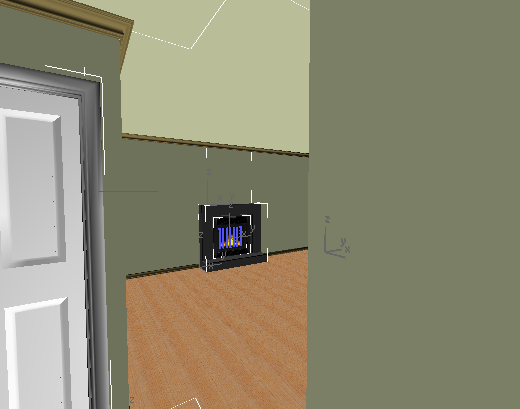

La fonction Fusionner ajoute les portes, les fenêtres et la cheminée à la scène.

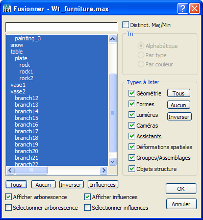

Ajoutez le mobilier:
Fusionner. Dans le dossier \scenes\data_exchange\AutoCAD\, choisissez
wt_furniture.max
et cliquez sur Ouvrir. 3ds Max ouvre la boîte de dialogue Fusionner.
3ds Max fusionne les chaises et quelques éléments décoratifs dans la scène. (La scène fusionnée inclut également un velux, qui permet d'intégrer le décor au loin et les flocons de neige visibles par les fenêtres.)
