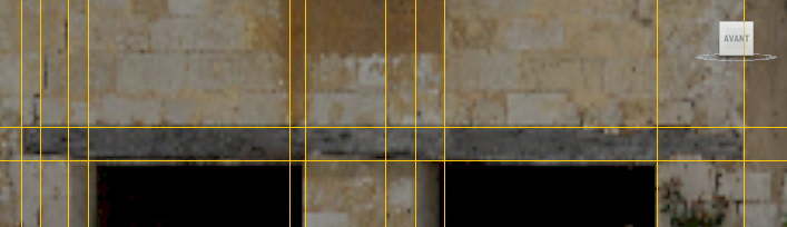

Corriger le contour du linteau :
  1. Cliquez sur la face avant du ViewCube pour revenir à une vue de face.
  2. Effectuez un panoramique et un zoom pour obtenir une vue correcte des faces où le linteau est visible.
    Comme vous pouvez le voir dans le bitmap, le contour du linteau est irrégulier. Vous allez modifier les faces afin qu'elles correspondent au contour de la poutre en bois.
  3. Sur le ruban, cliquez sur (Sommet) pour accéder au niveau sous-objet Sommet.
  4. Au niveau de l'extrémité gauche du linteau, déplacez les trois sommets inférieurs le long de l'axe Y de sorte qu'ils suivent le contour de la poutre.
    Conseil : Pour apporter ces modifications et celles qui suivent, il peut être utile d'effectuer plusieurs zoom avant, puis un panoramique lorsque vous travaillerez sur d'autres parties du linteau.
  5. A l'endroit où le linteau traverse le pilier central entre les deux portes, cliquez sur (Boucle Rapide) pour activer cet outil, puis ajoutez une nouvelle boucle verticale à l'endroit où les pierres du pilier forment un angle avec la poutre.
    Cette nouvelle boucle d'arêtes permet d'ajouter un sommet au point d'angle sans créer de sommet isolé. Les sommets isolés ne sont jamais conseillés.

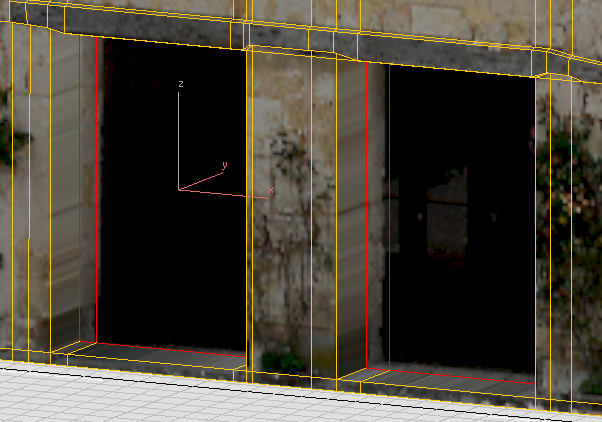

Ajouter de la profondeur aux portes :
  1. Effectuez un zoom, un panoramique et une mise en orbite (ou utilisez le ViewCube) pour mieux voir les portes.
  2. Maintenez la touche Ctrl enfoncée et cliquez sur les faces de l'entrée pour les sélectionner. Incluez la partie empierrée à gauche de chaque porte. (La porte de gauche présente un dégagement de face supplémentaire par rapport à celle de droite.)
  3. Dans le ruban, maintenez la touche Maj et cliquez sur (Extruder), puis utilisez le champ Hauteur du chariot pour extruder les portes vers l'intérieur sur –0.6 m.
  4. Cliquez sur (OK) pour valider l'extrusion.
  5. Mettez la vue en orbite (ou utilisez le ViewCube) pour voir les portes depuis l'autre côté.
  6. Dans le ruban, cliquez sur (Arête) pour activer le niveau sous-objet Arête.
  7. Maintenez la touche Ctrl enfoncée et cliquez sur les quatre arêtes verticales qui font partie des portes, mais dont les faces présentent une maçonnerie en pierres.
  8. Déplacez ces arêtes vers la droite le long de l'axe X jusqu'à ce que les faces affichent uniquement les ombres au-delà de la porte.
    La perspective capturée par la caméra favorise la projection de texture sur les embrasures de gauche, qui offrent à présent un aspect satisfaisant, ce qui n'est pas le cas des embrasures de droite. Vous corrigerez ce problème dans une autre leçon.
