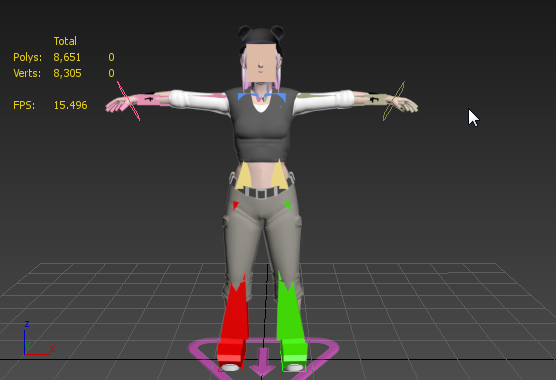

La scène est le personnage Emma que nous avons également utilisé dans le didacticiel Création de la peau d'un personnage. Pour cette leçon, Emma a été déplacée dans une norme t, requise par MotionBuilder. Emma possède une ossature de personnage CAT ayant été masquée. Jusqu'à présent, elle ne possède aucune animation.
- Cliquez dans une fenêtre avec le bouton droit de la souris, puis choisissez Afficher tout dans le menu Quadr.

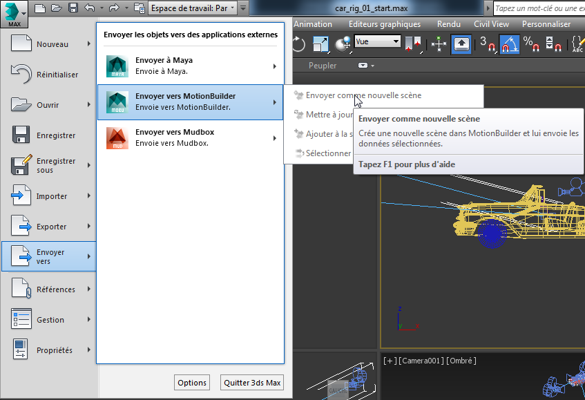

- Ouvrez le
menu Application, puis choisissez Envoyer vers
Envoyer vers MotionBuilder
Envoyer comme nouvelle scène.
3ds Max affiche un avertissement indiquant qu'aucun objet n'a été sélectionné.
- Cliquez sur Oui pour envoyer l'intégralité de la scène.

- Dans la fenêtre du visualiseur, effectuez un zoom arrière de sorte que vous puissiez voir le personnage Emma.

- Dans la fenêtre Commandes du personnage, cliquez sur l'onglet Définition pour l'activer.
La fenêtre Définition doit présenter une "lumière verte," indiquant que l'ossature CAT d'Emma a été mappée dans MotionBuilder grâce à l'opération Envoyer vers.

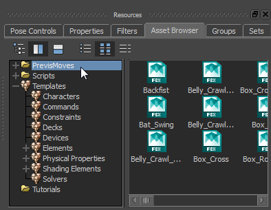

- Dans la fenêtre Resources
onglet Navigateur d'archives (en bas à droite de la fenêtre MotionBuilder), cliquez sur le dossier PrevisMoves pour le mettre en surbrillance.
Ce dossier contient un certain nombre de mouvements, stockés sous la forme de fichiers FBX.

- Dans le dossier PrevisMoves, recherchez le clip de séquence Bat_Swing, faites-le glisser dans l'onglet Etage, puis déposez-le dans le plan de montage chronologique inférieur.
Tout d'abord, mettez en surbrillance le clip Bat_Swing.
Puis, déposez-le sur le plan de montage chronologique de l'animation.
