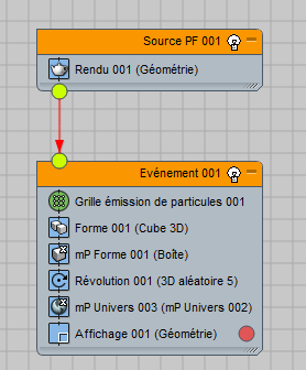

  1. Lancez ou réinitialisez 3ds Max, appuyez sur 6 pour ouvrir la vue particule, puis faites glisser Flux mParticles du dépôt vers l'affichage des événements.
    Vous ajoutez ainsi d'un seul coup tous les éléments nécessaires pour une simulation physique simple.

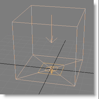

    Celle-ci commence par des particules en forme de boîte et disposées en un cube suspendu dans l'air, qui tombent rapidement au sol et s'y dispersent de manière aléatoire autour du point d'impact.
    Les particules ne font pas grand-chose après leur chute, mais, si vous les rendez sphériques, elles pourront rouler au sol.

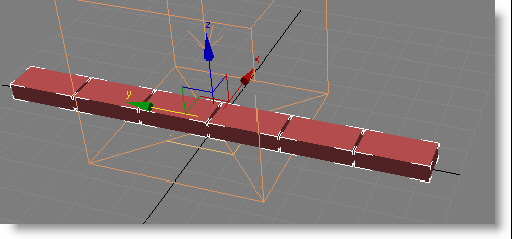

  4. Accédez au groupe de fonctions Créer et ajoutez une primitive Boîte de Longueur=20, Largeur=10 et Hauteur=5.
  5. Activez l'outil Déplacement, puis cliquez avec le bouton droit de la souris sur les doubles flèches de la zone d'affichage des coordonnées (les champs X, Y et Z dans la partie inférieure de la fenêtre du programme) de manière à centrer la boîte sur la grille origine.
  6. Clonez la boîte en maintenant la touche Maj enfoncée et en la faisant glisser le long de son axe local Y, puis relâchez le bouton de la souris dès que la copie se trouve juste à côté de l'original. Utilisez la boîte de dialogue Options de clonage pour créer cinq copies et obtenir ainsi six briques au total. Sélectionnez les six briques, puis positionnez-les de façon à les aligner le long de l'axe Y de l'univers et à les centrer sur l'axe X.
  7. Dans la fenêtre Gauche, déplacez les briques vers le haut sur l'axe Y tout en appuyant sur Maj pour faire apparaître des copies au-dessus de la ligne de briques d'origine, afin de créer cinq nouvelles copies.

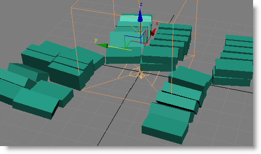

  12. Exécutez l'animation.
    Les briques cèdent rapidement à la force de gravité et tombent en formant des tas.

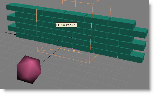

Partie 3 : Frappe du mur avec une balle

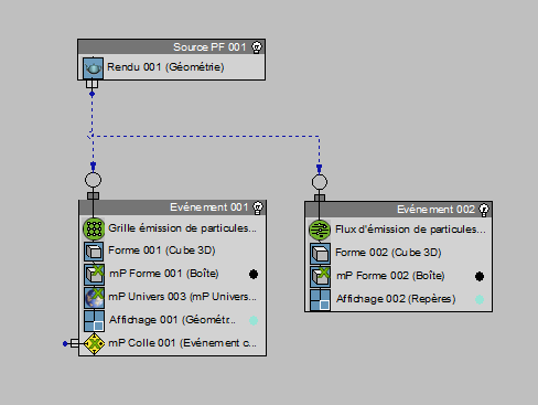

Pour créer une interaction entre les particules, vous devez ajouter un flux d'émission de particules.

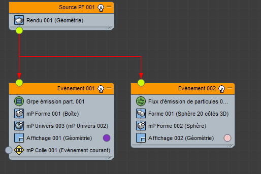

  1. A partir du dépôt, faites glisser un opérateur Flux d'émission de particules à côté d'Evénement 001 pour créer un nouvel événement. Définissez l'opérateur Afficher sur Géométrie, puis ajoutez un opérateur Forme et un opérateur mParticles Forme après Flux d'émission de particules. Définissez ces deux opérateurs sur Sphère. Reliez l'événement à l'événement global Source PF.
    Important : Assurez-vous que l'opérateur Forme précède l'opérateur mParticles Forme dans l'événement. Les éléments de l'événement étant traités de haut en bas, les données de forme doivent être disponibles pour que mParticles Forme fonctionne correctement.
    Vous devez également cloner l'opérateur mParticles Univers de sorte que les deux événements utilisent le même assistant mParticles Univers et la même configuration de l'univers. Vous allez le faire dans un instant.
  2. Cliquez sur l'opérateur Flux d'émission de particules et définissez Fin émission sur 0 pour émettre toutes les particules en une seule fois au début de l'animation.
    Le champ en lecture seule Total doit à présent indiquer 1.

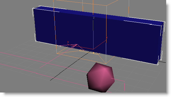

    Si vous exécutez l'animation maintenant, vous verrez l'unique particule surgir de sous le mur. En effet, la position par défaut de l'icône Flux d'émission de particules se situe au centre de l'univers : (0,0,0). En outre, étant donné que le flux d'émission de particules possède une propriété Vitesse intégrée définie sur 300 par défaut, aucun autre opérateur Vitesse n'est nécessaire.
  3. Sélectionnez l'icône Flux d'émission de particules et déplacez-la d'environ 80 unités dans le sens négatif des X, puis déplacez-la vers le haut de manière à la centrer verticalement sur la hauteur du mur. La position doit être maintenant environ (–80,0,15).
  4. Faites pivoter l'icône Flux d'émission de particules de –90 degrés le long de l'axe Y afin que la flèche pointe sur le mur.
  5. Cliquez sur l'opérateur Forme et définissez Taille sur 20 pour augmenter la taille de la sphère.
  6. Exécutez l'animation.
    La sphère traverse le mur sans entrer en collision avec les briques. En effet, l'événement n'est pas encore inclus dans la simulation physique.
    Un opérateur mParticles Univers doit être placé dans chaque événement dont les particules doivent participer à la simulation. Il doit toujours être le dernier opérateur de l'événement, à l'exception de l'opérateur Afficher et des tests éventuels.
  7. Dans Evénement 001, cliquez avec le bouton droit sur l'événement mP Univers 01 et choisissez Copier. Cliquez ensuite avec le bouton droit sur Evénement 002 et choisissez Coller.
    3ds Max ajoute un événement mParticles Univers à l'événement sphère.
  8. Si le nouvel événement mParticles Univers n'apparaît pas au bas d'Evénement 002, juste au-dessus de l'opérateur Affichage, faites-le glisser vers l'emplacement correct.
    Remarque : Il n'est pas nécessaire d'utiliser le collage instancié, car il n'y a jamais plus d'un opérateur mParticles Univers dans une scène : les événements qui utilisent cet opérateur font partie de la même simulation et lorsque les paramètres mParticles Univers sont modifiés dans un événement, les mêmes paramètres sont mis à jour dans tous les événements contenant mParticles Univers.
  9. Jouez de nouveau l'animation.
    Cette fois, la sphère renverse le mur. En fonction de la configuration, elle peut aussi pousser le mur en roulant. Les particules restent liées entre elles, même lorsqu'elles sont heurtées par la balle.
    Si la balle ne renverse pas le mur la première fois, sélectionnez mParticles Univers et réduisez la valeur Appliquer gravité Accélération, par exemple à 245. Vous pouvez également enregistrer votre travail et consulter le fichier inclus pflow_mparticles_tutorial.max. Vérifiez les paramètres pour consulter les différences avec votre configuration.

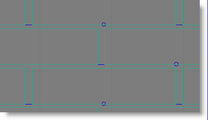

  5. Cliquez sur le test mParticles Colle et, alors que l'option Visualiser la liaison est activée, définissez Distance de liaison sur 30.
    Vous pouvez maintenant voir davantage de connexions, principalement en raison du décalage des couches. Il y en avait autant avant, mais elles vont maintenant en diagonale jusqu'à la brique la plus proche, qui est décalée horizontalement.
  6. Activez Lier aligné sur le centre uniquement.
    Cela élimine toutes les liaisons diagonales en permettant à mParticles Colle de ne lier que les particules dont les axes locaux sont alignés les uns sur les autres. Les liaisons ne se font dès lors plus qu'à angle droit (comme l'alignement des axes) et non en diagonale.
    Si vous regardez de plus près, vous pouvez voir les liaisons horizontales entre les particules voisines et les liaisons verticales entre les couches en alternance. Pour créer l'effet de planches, vous allez utiliser un troisième paramètre qui élimine les liaisons verticales.
  7. Activez Espacement de liaison.
    Espacement de liaison supprime les liaisons au-delà de la distance spécifiée. Les liaisons verticales à longue distance entre les couches en alternance, qui sont beaucoup plus longues que l'espacement de liaison spécifié (1.0), sont donc supprimées. Il ne reste alors plus que les liaisons horizontales, ce qui donne l'effet de planches souhaité.
    Après avoir activé l'option Espacement de liaison, si vous ne voyez pas les petites liaisons horizontales entre les boîtes, augmentez l'espacement de liaison jusqu'à ce que les liaisons apparaissent.

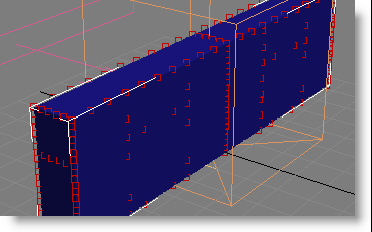

  8. Créez une primitive Boîte bien ajustée au mur de briques. Définissez Segmts long. et Segmts hauteur sur 20, puis Segmts largeur sur 5.
    Dans l'exemple de scène fourni, pflow_mparticles_tutorial.max , la taille est de 127 x 12 x 34, mais cela peut varier dans votre scène.

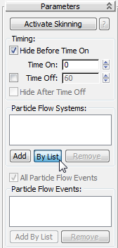

  9. Appliquez le modificateur Peau de particules à la boîte.
  10. Dans le panneau déroulant Paramètres du modificateur, sous Systèmes Flux de particules, cliquez sur Par liste.
    Dans la boîte de dialogue Sélectionner le système de particules, sélectionnez Source PF 01, puis cliquez sur OK.
    La liste Systèmes Flux de particules contient une seule entrée : Source PF 001. Toutefois, toutes les particules de ce système ne doivent pas affecter la "peau" de la boîte, mais uniquement celles de l'Evénement 001.
  11. Dans la zone Systèmes Flux de particules, désactivez l'option Tous les événements Flux de particules. Cliquez ensuite sur Ajouter par liste et sélectionnez Evénement 01.
    Le modificateur Peau de particule permet au mouvement des particules d'exercer une influence sur les points de maillage proches. Idéalement, tous les points de maillage de l'objet modifié devraient être affectés par les particules ; dans le cas contraire, ces points sont ignorés lorsque les particules se déplacent, provoquant un étirement disgracieux du maillage. Une option utile permet de rechercher les points de maillage qui ne sont pas affectés, ce qui vous aide à définir correctement la distance d'influence.
  12. Développez Peau de particule dans la pile de modificateurs pour afficher le niveau de sous-objet Particules de contrôle, puis cliquez sur Particules de contrôle pour le mettre en surbrillance.
  13. Activez l'option Activer le gréage en haut du panneau déroulant Paramètres, puis défilez jusqu'au panneau déroulant Paramètres d'affichage, développez-le et activez Afficher les points non affectés.
  14. Dans le panneau déroulant Paramètres, dans la zone Influence de la distance, notez que l'option Absolue est active. Utilisez les doubles flèches pour réduire le paramètre Absolue jusqu'à ce que vous voyiez apparaître des petits carrés rouges sur la boîte, comme dans l'illustration suivante (ces carrés identifient les points de maillage qui ne sont pas influencés par des particules), puis augmentez à nouveau le paramètre jusqu'à ce que vous ne voyez plus aucun petit carré rouge, quel que soit l'angle de vue. Une valeur de 7 devrait faire l'affaire.
    Conseil : Vous pouvez voir le nombre de points non affectés dans la boîte de dialogue Activer les informations de skinning, accessible en cliquant sur le bouton ? à côté du bouton Activer le gréage.
  15. Dans la zone Séparer la surface, juste sous la zone Influence de la distance, définissez Type sur Changement de distance.
    Maintenant que la configuration de base est terminée, il n'est plus nécessaire d'afficher les particules "briques".
