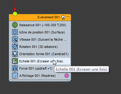

  1. Faites glisser un opérateur Echelle du dépôt vers Evénement 01 et déposez-le entre les opérateurs Orientation forme et Force.
  2. Cliquez sur l'opérateur Echelle pour le mettre en surbrillance.
  3. Dans les paramètres de l'échelle, choisissez Relative successive dans la liste déroulante Type.
  4. Assurez-vous que l'option Limiter les proportions est activée, puis remplacez la valeur du champ Facteur d'échelle X % par 100,2.
    L'option Limiter les proportions étant activée, les facteurs Y % et Z % sont également remplacés par 100,2.
    Il est inutile que le facteur d'agrandissement des particules soit très élevé. Par exemple, une augmentation du pourcentage de deux dixièmes au niveau de chaque image a des effets rapides.
  5. Masquez la vue particule (6) et faites glisser la glissière temps.
    La taille des particules augmente à mesure qu'elles s'élèvent.

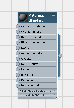

  2. Dans le groupe de fonctions Navigateur de matériaux/textures situé sur la gauche, recherchez Matériaux Standard Standard, puis faites glisser l'entrée Standard vers la vue active.

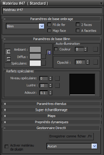

  3. Dans la vue active, cliquez deux fois sur le nœud Standard de façon à en afficher les paramètres dans le groupe de fonctions Editeur de paramètres de droite.

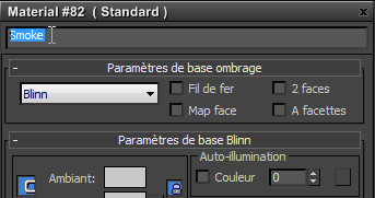

  4. Nommez le nouveau matériau Fumée.

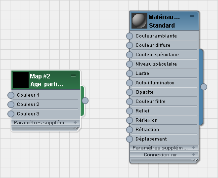

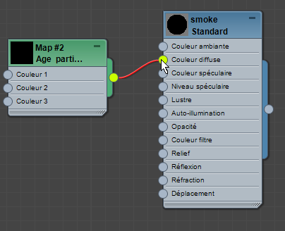

  5. Dans le groupe de fonctions Navigateur de matériaux/textures, recherchez Textures Standard Age particule, puis faites glisser l'entrée Age particule vers la vue active.
  6. Dans la vue active, reliez la sortie de texture Age particule à l'entrée Couleur diffuse du matériau Standard.

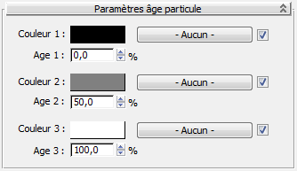

  7. Cliquez deux fois sur le nœud de la texture Age particule pour en afficher les paramètres.
    La texture Age particule définit trois couleurs : par défaut, la couleur 1 est la couleur de naissance d'une particule (0 %), la couleur 2 est celle de la particule au milieu de sa durée de vie (50 %) et la couleur 3 correspond à celle de la particule à sa mort (100 %). Vous pouvez modifier les âges, mais vous n'aurez pas à le faire dans ce didacticiel.

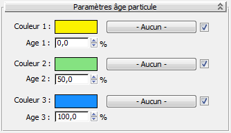

  8. Remplacez la couleur 1 par le jaune, la couleur 2 par le vert et la couleur 3 par le bleu.
    Ne vous préoccupez pas de la précision des valeurs : ce ne sont que des couleurs arbitraires destinées à tester l'effet Age particule. Une fois que la texture Age particule fonctionne comme indiqué, vous allez remplacer les couleurs par des motifs plus réalistes.

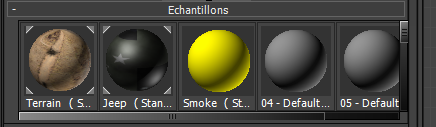

  9. Faites défiler le groupe de fonctions Navigateur de matériaux/textures pour afficher la zone Champs échantillon. Faites glisser le connecteur de sortie du nœud de matériau Fumée (à droite) et déposez-le dans un champ échantillon inutilisé. Dans la boîte de dialogue Instance/copie, sélectionnez Instance et cliquez sur OK.

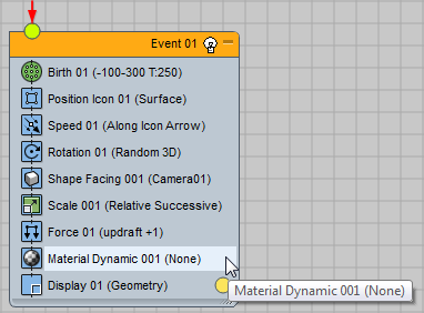

  2. Faites glisser un opérateur Dynamique matériau à partir du dépôt et déposez-le sur Evénement 01, entre les opérateurs Force et Affichage.
  3. Cliquez sur l'opérateur Dynamique matériau pour le mettre en surbrillance.
  4. Dans les paramètres Dynamique matériau, cliquez sur le bouton Attribuer le matériau.

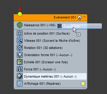

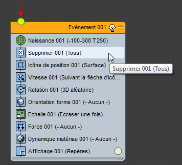

  2. Dans la vue particule, faites glisser un opérateur Supprimer à partir du dépôt, puis déposez-le sur Evénement 01, entre les opérateurs Naissance et Icône de position.
  3. Cliquez sur l'opérateur Supprimer pour le mettre en surbrillance.
  4. Dans les paramètres de l'opérateur Supprimer, choisissez Supprimer Selon l'âge de la particule.
    Si elle est sélectionnée, l'option Selon l'âge de la particule active les paramètres Durée de vie et Variation.
  5. Remplacez la valeur de Durée de vie par 350 et celle de Variation par 50.
    Le paramètre Variation introduit une variation aléatoire de la durée de vie des particules, de sorte que le système ne paraisse pas trop uniforme.
