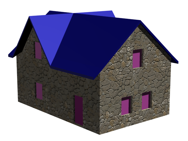

    Les murs de la maison présentent des techniques familières.
  1. Dans la barre d'outils principale, ouvrez la liste déroulante Jeux de sélections nommés, et choisissez le jeu de sélection house (Maison).
    3ds Max sélectionne la ferme.
  2. Cliquez avec le bouton droit de la souris dans une fenêtre et choisissez Isoler sélection dans le menu Quadr.
  3. Cliquez dans une zone vide de la fenêtre pour effacer la sélection, puis cliquez sur l'objet House (Maison) pour sélectionner les murs.
  4. Dans l'éditeur de matériaux détaillé, faites glisser un nouveau noeud de matériau Standard vers la vue active, cliquez deux fois dessus et nommez le nouveau matériau Maçonnerie.
  5. Faites glisser un nouveau noeud Bitmap vers la vue active, choisissez la texture masonry.fieldstone.jpg et reliez-la aux composants Couleur diffuse et Relief du noeud du matériau Maçonnerie.
    Application de la texture aux murs de la maison
  6. Cliquez deux fois sur le noeud du matériau Maçonnerie pour en afficher les paramètres. Dans le panneau déroulant Maps, remplacez la valeur du paramètre Quantité relief par 90.
  7. Cliquez sur (Attribuer le matériau à la sélection), puis activez (Afficher les matériaux ombrés dans la fenêtre).
  8. Appliquez un modificateur Mapping UVW aux murs de la maison. Modifiez le type de projection de map en Boîte, puis réglez les paramètres suivants : Longueur = Largeur = Hauteur = 5,0 m.
    Murs de la maison avec texture maçonnerie

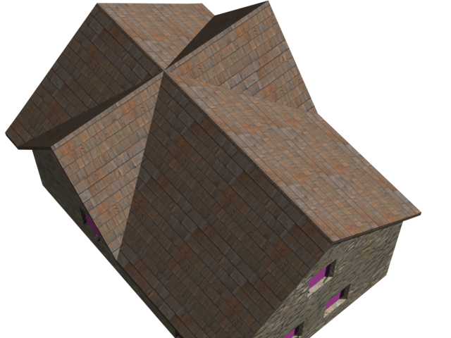

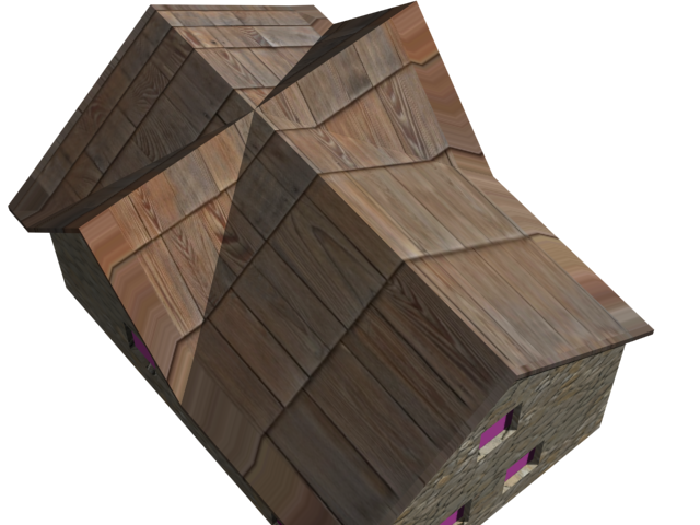

    D'autre part, il y a un problème avec le toit. A cause de ses deux pignons, il est impossible d'appliquer directement la map au motif en utilisant Mapping UVW.
    Texture bardeau pour le toit de la maison
    Avec la map par défaut (inutile d'exécuter ces étapes vous-même), l'apparence de la texture n'est pas adaptée. Même si vous vouliez ajuster l'échelle ou modifier le type de projection, les bardeaux ne respecteraient pas la direction des pignons.
    Mapping de texture par défaut du toit
    La solution est d'utiliser un modificateur différent, Mapscaler (EchelleTexture), pour le mapping de texture.

    Le modificateur MapScaler conserve l'échelle de la map par rapport à l'objet (dans ce cas, le toit), et, par défaut, enveloppe la texture pour que les bardeaux suivent l'angle du toit.
    Application de la texture bardeau à l'aide de MapScaler

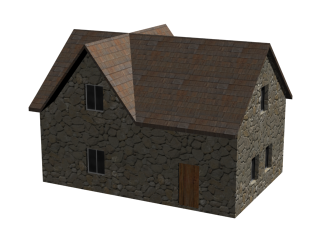

La texture de la maison est terminée.
La maison avec toutes ses textures
