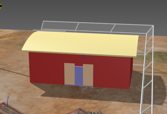

  1. Cliquez sur l'étiquette de fenêtre Perspective et choisissez Caméras Caméra03.
    Caméra03 montre une vue de l'étable.
  2. Cliquez à nouveau sur l'étiquette fenêtre et choisissez Perspective. Ainsi, peu importe où vous allez, la position et les paramètres de la caméra restent inchangés.

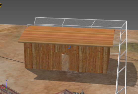

  3. Dans l'éditeur de matériaux, faites glisser le curseur à partir du connecteur de sortie du matériau PlanchesBois sur les murs et les portes de l'étable, à savoir les objets Barn, Barn-Door-right et Barn-Door-left.
  4. Dans le groupe de fonctions Explorateur de scènes, sélectionnez l'objet Porte.
  5. Dans le groupe de fonctions Modifier, maintenez la touche Ctrl enfoncée et faites glisser le mapping UVW de la porte de la pile des modificateurs vers les murs et les portes de l'étable.
Utiliser le matériau sol des casernes pour le sol de l'étable :
  1. A partir de l'éditeur de matériaux, faites glisser le curseur depuis le connecteur de sortie du matériau Sol casernes sur le sol de l'étable.
  2. Dans le groupe de fonctions Explorateur de scènes, sélectionnez l'un des objets sol des casernes.
  3. Dans le groupe de fonctions Modifier, maintenez la touche Ctrl enfoncée et faites glisser le sol du mapping UVW de la pile des modificateurs vers le sol de l'étable.
Appliquer la texture au toit de l'étable :
  1. A partir de l'éditeur de matériaux, faites glisser le curseur depuis le connecteur de sortie du matériau PlanchesBois sur le toit de l'étable.
  2. Sélectionnez le toit de l'étable et appliquez-lui un modificateur Mapping UVW. Laissez la projection de la map sur planaire. Dans la zone Alignement, changez l'axe d'alignement sur Y. Dans la zone Mapping, modifiez les paramètres Longueur = Largeur = 4,0.
