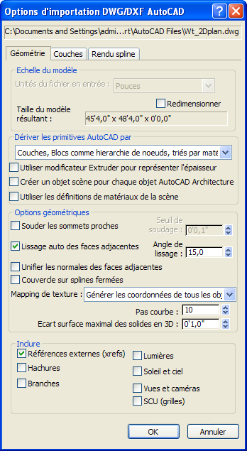

  1. Dans l'onglet Geometry (Géométrie) de la boîte de dialogue AutoCAD DWG/DXF Import Options (Options d'importation DWG/DXF AutoCAD), laissez les paramètres sur leurs valeurs par défaut. (Ils sont présentés dans l'illustration suivante). Avant de cliquer sur OK, vous devez modifier les paramètres de l'onglet Layers (Couches).

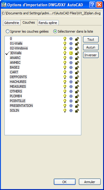

  2. Cliquez sur l'onglet Layers (Couches) pour y accéder.
  3. Sélectionnez Select From List (Sélectionner dans la liste) pour activer la sélection individuelle de couches.
    Au début, toutes les couches sont sélectionnées.
  4. Cliquez sur Invert (Inversion).
    A présent aucune des couches n'est sélectionnée.
  5. Cliquez sur la couche 3DWalls (Murs3D) pour la sélectionner, puis cliquez sur OK.

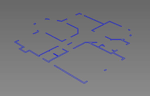

    3ds Max importe le plan du sol, dont l'apparence doit être semblable à celle présentée dans l'illustration suivante.
