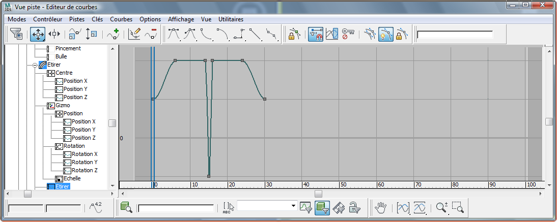

  8. Vous devez mettre l'écrasement "entre parenthèses" afin qu'il ne commence pas avant l'impact et disparaisse lorsque la balle rebondit.
    Appuyez sur la touche Maj et cliquez sur Copier pour copier la clé de l'image 6 sur les images suivantes :
    • Image 14
    • Image 16
    • Image 24

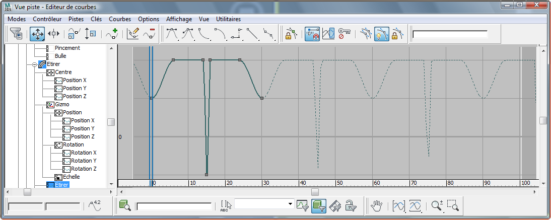

Répétez l'effet d'étirement et d'écrasement :
  1. Dans la fenêtre Contrôleur de l'éditeur de courbes, recherchez la piste souhaitée pour le paramètre Etirement.
    La hiérarchie se présente comme suit : Ballon de basket Objet modifié Etirement Etirement : Flotteur Bézier. Vous devez faire défiler la fenêtre vers le bas pour dépasser plusieurs pistes Position, Rotation et Echelle non utilisées dans cet exercice.
  2. Dans la barre d'outils Vue piste - Editeur de courbe, cliquez sur (Types hors intervalle courbe param.).
  3. Dans la boîte de dialogue Types hors intervalle courbe param., cliquez sur le bouton sortant de l'option Cycle, puis sur OK.
    Désormais, l'effet d'écrasement et d'étirement se répète indéfiniment.
