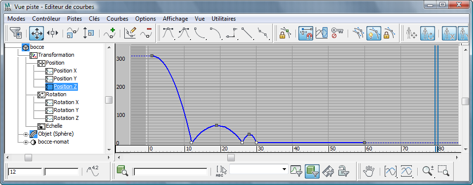

Comme avec le ballon de basket, les clés où la boule frappe le sol ne sont pas encore assez nettes.
Sélection des trois clés de sol Position Z
Correction des clés de rebond Position Z

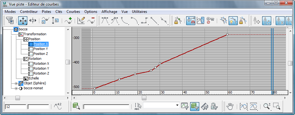

Correction des clés de roulement Position X
Trajectoire de la boule de pétanque après ajustement des clés
Les clés que vous avez créées permettent d'obtenir une animation plus réaliste d'une boule lourde et pleine.

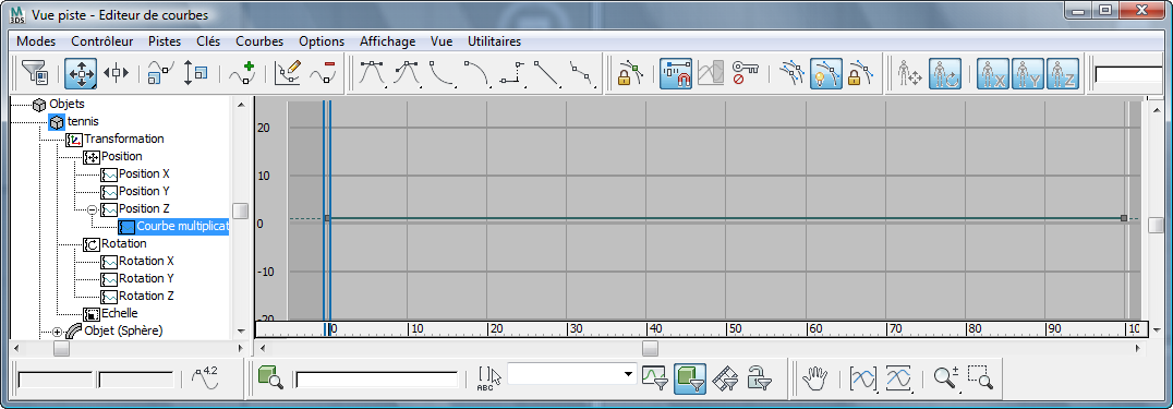

Ajustez la courbe Position Z à l'aide d'une courbe de multiplicateur :
fenêtre Contrôleur de l'éditeur de courbes, cliquez sur la piste Position X pour afficher cette courbe dans la fenêtre de courbe.
Appliquer courbe multiplicateur.
3ds Max ajoute une courbe de multiplicateur à la piste Position Z. Il est également possible de modifier l'affichage de la fenêtre de courbe afin que toutes les courbes soient visibles.
Comme vous pouvez le voir, la courbe de multiplicateur est par défaut complètement plate.

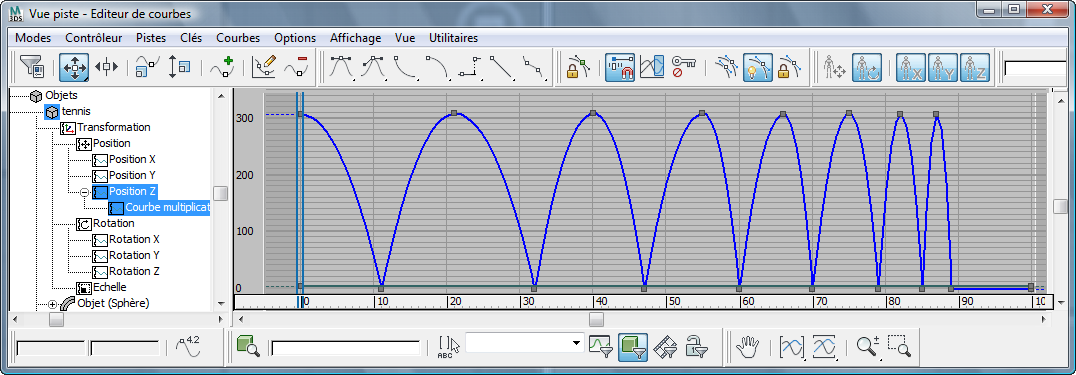

Cette clé est proche de la dernière clé de la balle de tennis, mais est légèrement au-dessus et la chevauche.

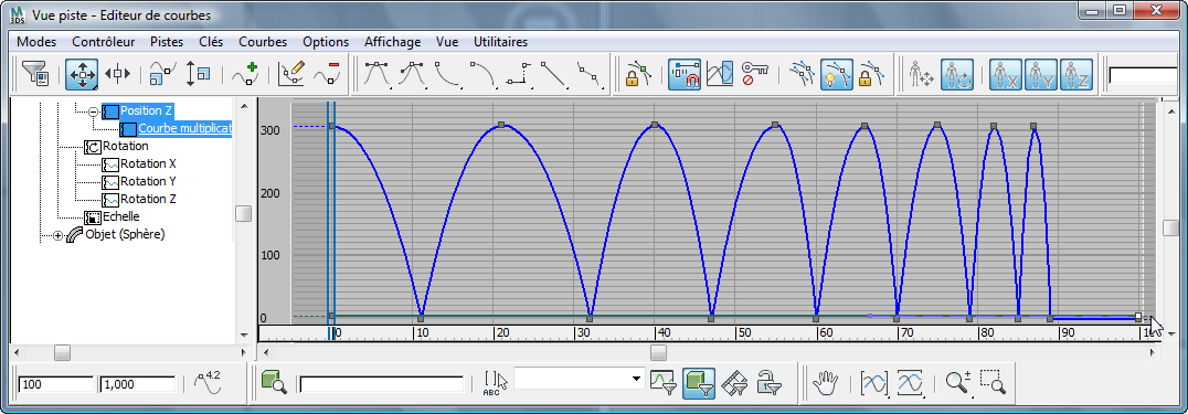

La barre d'outils Stat. clé est la barre d'état située dans la partie inférieure gauche de l'éditeur de courbes. Le premier champ affiche le numéro de l'image actuelle et le second, la valeur de la clé. Dans ce champ, dont la valeur initiale est 1,000, entrez –0,01.
Désormais, la courbe de multiplicateur "amortit" le rebond de la balle de tennis, simulant la perte d'énergie qui se produit lorsqu'elle se déplace et touche le sol.
Les nouvelles valeurs sont-elles réalistes? Si l'on compare les résultats obtenus à partir de la courbe de multiplicateur au graphique illustrant une balle de tennis réelle, il apparaît qu'en réalité, la balle de tennis perd de l'énergie et de la hauteur de rebond encore plus rapidement que dans notre simulation. Si le réalisme est indispensable, créez des images clés pour chaque rebond, comme vous l'avez fait pour la boule de pétanque. Cependant, si votre principale préoccupation est la création d'une impression générale, la courbe de multiplicateur est un raccourci utile.
