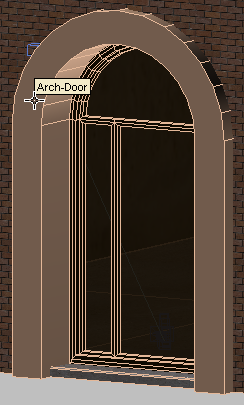

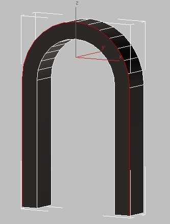

Agrandissez la fenêtre orthographique et
sélectionnez l'objet Arch-Door.
Objet Arch-Door sans matériau appliqué

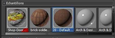

l'éditeur de matériaux détaillé. Recherchez la zone Champs échantillon. Un matériau appelé brick-soldier a déjà été préparé pour l'arche.
- Faites glisser le matériau brick-soldier du navigateur
zone Champs échantillon vers la vue active. Dans la boîte de dialogue Instance (Copie) matériau, assurez-vous que l'option Instance est sélectionnée, puis cliquez sur OK.

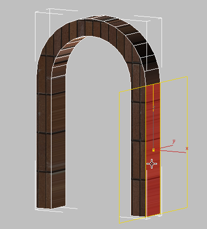

- Dans la fenêtre,
sélectionnez une face de l'objet arche. 3ds Max affiche un gizmo jaune représentant une projection planaire du matériau en brique sur la face sélectionnée.
Projection planaire du matériau en brique sur une face de l'arche
Sélectionnez une autre face de l'objet arche. Notez que le gizmo jaune s'applique à la nouvelle face sélectionnée.

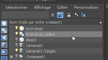

- Dans le groupe de fonctions Explorateur de scènes, cliquez pour sélectionner la nouvelle Arch-Door-Spline.

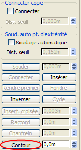

- Faites défiler le panneau déroulant Géométrie vers le bas pour voir le bouton Contour, puis cliquez dessus.

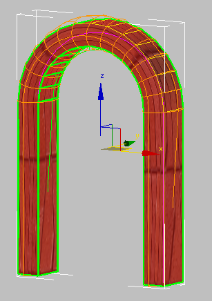

- En commençant juste au-dessus de la base de la colonne à gauche, faites glisser votre curseur en diagonale, vers le haut, de l'autre côté de l'arche pour sélectionner par région toutes les faces, à l'exception de celles situées sous la base de chaque colonne.
Faces sélectionnées de l'arche

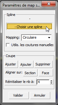

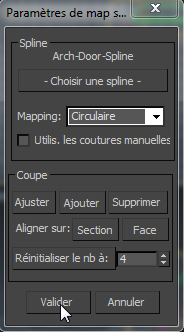

- Dans la boîte de dialogue Paramètres de map spline, cliquez sur Choisir spline.
Laissez la boîte de dialogue Paramètres de map spline ouverte.

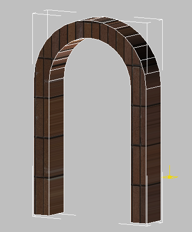

L'arche est entourée d'un gizmo cage, qui définit le contour et les coupes du mappiing.
Arche entourée du gizmo cage

- Dans la boîte de dialogue Paramètres de map spline, cliquez sur Valider pour accepter les modifications apportées jusqu'à présent à la spline.
