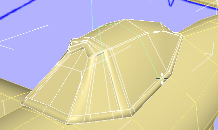

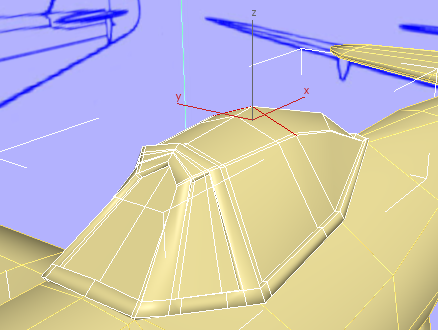

- Activez la fenêtre Perspective, puis appuyez sur la touche F4 pour activer les faces délimitées.
- Activez l'outil
(Boucle Rapide) et ajoutez une boucle devant la boucle verticale déjà présente, à mi-chemin le long de la bulle de la verrière.
- Cliquez avec le bouton droit de la souris pour quitter l'outil Boucle Rapide.
- Activez le niveau sous-objet
(Arête).

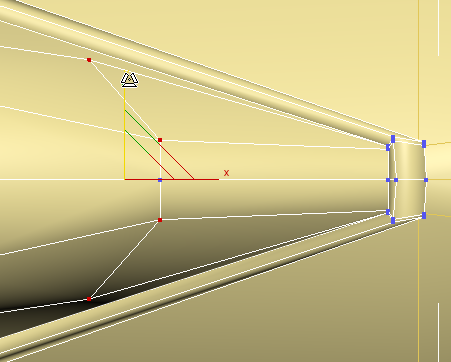

- Dans la fenêtre Dessus,
maintenez la touche Ctrl enfoncée et cliquez sur les quatre arêtes de la partie supérieure de la boucle d'origine de la bulle pour les sélectionner.
Fenêtre Perspective
- Dans le ruban
groupe de fonctions Editer, activez

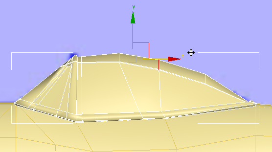

(Contraindre à arête) puis, dans la fenêtre Face,
déplacez les arêtes vers l'arrière, vers la queue de l'avion.

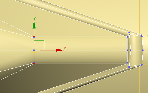

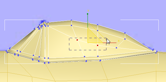

- Toujours en mode Déplacement, dans la fenêtre Dessus, maintenez la touche Ctrl enfoncée et cliquez sur les deux arêtes situées juste au-dessus des côtés du milieu de la bulle pour les sélectionner.
- Dans la fenêtre Face,
déplacez ces arêtes vers le bas jusqu'au milieu du côté de la bulle.
(Sommet).
- Dans le ruban
groupe de fonctions Editer, cliquez sur
(Contraindre à face).

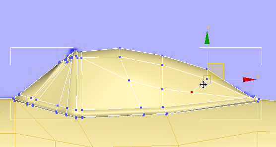

- Toujours en mode Déplacement, dans la fenêtre Dessus, maintenez la touche Ctrl enfoncée et cliquez sur les deux sommets au niveau desquels le côté de la bulle rejoint le haut, derrière les boucles verticales, pour les sélectionner.
déplacez ces sommets vers le bas et vers l'avant afin que le contour de la bulle soit plus lisse.
- Dans le ruban
(Contraindre à aucun).

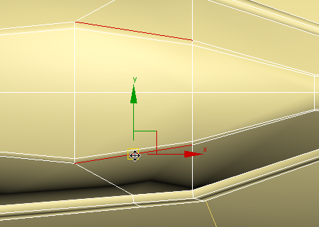

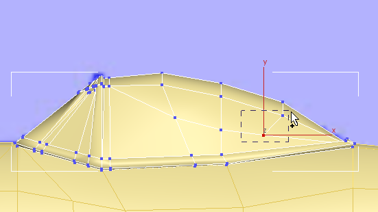

- Dans la fenêtre Face, maintenez la touche
Ctrl enfoncée et faites glisser le curseur pour sélectionner les sommets que vous venez de déplacer, ainsi que les sommets situés immédiatement au-dessus, sur le même segment.
Observez la vue Dessus pour vérifier que vous avez sélectionné quatre sommets : deux de chaque côté de la bulle.
- Activez
(Sélection et échelle uniforme) puis, dans l'icône déroulante Utiliser centre, choisissez
(Utiliser centre sélection).

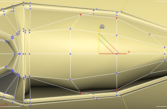

mettez les sommets à l'échelle le long de l'axe Y pour augmenter le renflement de la partie arrière de la bulle.

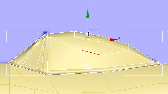

sélectionnez par région les quatre sommets situés devant ceux que vous venez de mettre à l'échelle, sur les côtés de la bulle le long du contour.
mettez ces sommets à l'échelle le long de l'axe Y, comme vous l'avez fait pour les sommets arrière.

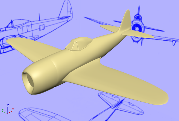

- Dans la fenêtre Perspective, appuyez sur la touche F4 pour désactiver l'affichage des faces délimitées
, puis effectuez un zoom arrière pour voir l'intégralité de l'avion.
