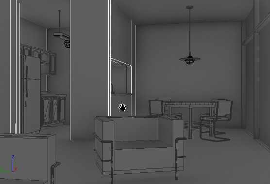

Créez une vue d'intérieur :
Les avantages d'un Portail ciel apparaissent de la façon la plus évidente lorsque vous réglez les paramètres de la lumière du jour intérieure. C'est ce que vous allez bientôt faire, mais il vous faudra d'abord créer une autre caméra pour visualiser l'intérieur du bungalow.
Caméra002 pour basculer sur le point de vue de la caméra que vous venez de créer.

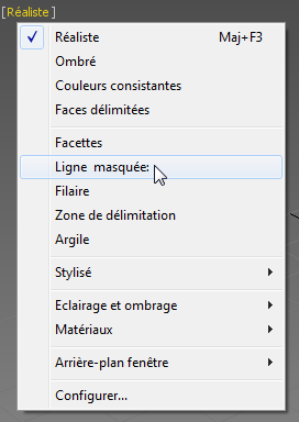

La vue Ligne Masquée facilite le cadrage de la scène. L'option Ombré peut également être utile, car elle n'a pas recours aux niveaux d'éclairage.
L'option Ligne Masquée est uniquement disponible lorsque vous utilisez le pilote de fenêtre Nitrous. Si cette option n'est pas disponible sur votre système, la fenêtre sombre ne devrait pas être un problème. Dans le cas contraire, appuyez sur la touche F3 pour afficher la vue en mode filaire.

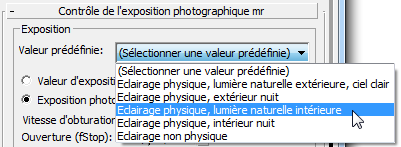

Ajustez l'exposition et effectuez le rendu de l'intérieur :
L'aperçu semble surexposé. Pour améliorer le rendu, vous devez régler les paramètres d'exposition de la scène.
zone Exposition, changez la vitesse d'obturation à 32,0 (1/32 sec.). La vignette d'aperçu effectue une mise à jour dynamique permettant de refléter vos modifications.

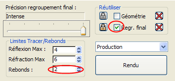

Le Portail Ciel étant désactivé, vous pouvez voir que la lumière du jour illumine faiblement la pièce. Vous pouvez améliorer l'illumination sans utiliser le Portail ciel en augmentant le nombre de rebonds des rayons lumineux.
Ajoutez un regroupement final afin d'améliorer l'éclairage :

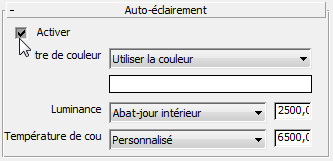

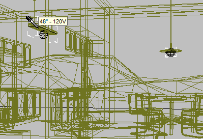

La lumière semble être activée, mais ne produit aucune illumination. Cela est dû au fait que, bien que l'objet lumière soit désactivé comme tous les autres objets de la scène, son matériau est défini de façon à luire. C'est une caractéristique dont vous aurez besoin lorsque vous générerez le rendu de la scène avec les lumières artificielles activées.
Pour le moment, vous devez régler le matériau de la lumière.

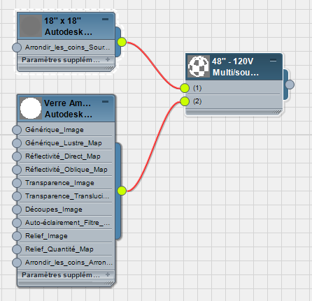

Corrigez la lumière de la cuisine auto-illuminante pour une scène en lumière du jour :
3ds Max affiche les noeuds du matériau dans la vue active.
Le matériau de l'assemblage de lumière est un matériau multi/sous-objet avec deux sous-matériaux.
Le matériau reprend une apparence transparente.

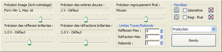

L'illustration suivante montre une image de rendu avec encore moins de grain. Les ombres et les réflexions sont plus nettes.
L'image a été produite avec les échantillons d'ombres définis sur 512 et les paramètres d'image de rendu suivants:
L'image est améliorée, mais elle demande beaucoup plus de temps pour effectuer le rendu.
