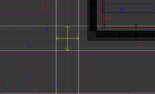

    Un deuxième flux passant par le passage pour piétons et le trottoir coupe le premier flux de piétons.
    Remarquez les quatre flèches de direction que la commande Peupler affiche au croisement des deux flux.
    Il est important que ces flèches apparaissent : si vous ne les voyez pas, cela signifie que les flux ne s'entrecoupent pas correctement. Lorsque l'intersection est incorrecte, les piétons d'un flux risquent de marcher "à travers" l'autre flux de piétons.
    L'angle entre des flux qui s'entrecoupent peut être compris entre 45 et 135 degrés. Les piétons qui rencontrent l'intersection peuvent parfois changer de direction et tourner à gauche ou à droite au lieu de continuer.

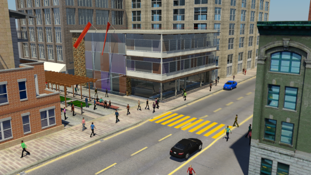

    Désormais, le coin du passage pour piétons inclut des personnages qui discutent ou qui attendent. Les personnages d'une zone d'inactivité sont également animés, mais ils ne se déplacent pas.

  3. Activez la vue Caméra001 et cliquez sur (Lecture).
    La probabilité de voir les piétons tourner au coin des rues est désormais plus grande. Toutefois, il faut savoir que la qualité de l'image risque d'être dégradée, en raison de l'utilisation de la mémoire.

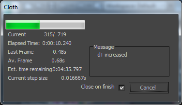

    Vous remarquerez peut-être un problème au niveau de l'option Peupler Simuler pour prolonger la durée de l'animation : les drapeaux au-dessus de l'allée s'arrêtent de bouger à la fin de la longueur d'animation d'origine, soit 300 images. Vous pouvez corriger ce problème comme suit :
  1. Sélectionnez flag01.
  2. Dans le groupe de fonctions Modifier panneau déroulant Objet groupe Simulation, cliquez sur Simuler.
    3ds Max affiche une boîte de dialogue de progression pendant l'extension de la simulation de tissu.
  3. Répétez ces étapes pour flag02.
    Le mouvement des drapeaux ralentit, car ils ne sont soumis qu'à la seule force de la gravité. Toutefois, le mouvement continue au-delà de l'image 300.
