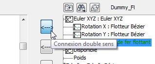

- Dans la boîte de dialogue Mise en relation des paramètres, définissez la direction de contrôle dans les deux sens afin que la rotation manuelle d'un objet affecte l'autre.
- Cliquez sur Connecter et laissez la boîte de dialogue Mise en relation des paramètres ouverte.

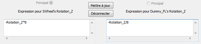

Notez que le volant et les roues avant ne tournent pas dans le même sens. Corrigez ce problème en modifiant l'expression du contrôleur. Un deuxième ajustement est également requis. Les roues avant doivent tourner moins vite que le volant. Cela est dû au fait que l'intervalle de pivotement d'une roue avant est d'environ 90 degrés, alors que l'intervalle de mouvement du volant est de deux ou trois révolutions complètes.
Le volant et la roue avant ne tournent pas dans le même sens
Annulez la rotation que vous avez appliquée à l'étape précédente.
- Dans le groupe de fonctions Expressions de gauche, sous "Expression pour la Rotation_Z de SWheel", entrez –Z_Rotation*8.
- Dans le groupe de fonctions de droite, sous "Expression pour la Rotation_Z de Factice_AG", entrez –Z_Rotation/8.
Le signe moins (-) garantit que les deux rotations sont alignées, et les facteurs *8 et /8 assurent que la roue avant gauche pivote (rotation sur l'axe Z) huit fois moins vite que le volant.
- Cliquez sur Actualiser et testez votre travail en tournant une nouvelle fois le volant sur l'axe Z local.

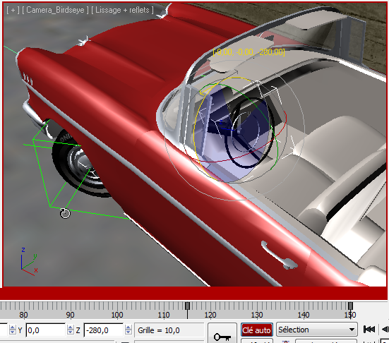

- Accédez à l'image 50, c'est-à-dire au moment où la voiture se trouve au milieu de son premier tour.
- Sélectionnez SWheel et, dans la barre d'outils principale, cliquez sur
(Sélection et rotation).
- Activez
et faites tourner le volant jusqu'à ce que la barre d'état de l'axe Z affiche -280.
Rotation à -280 degrés du volant sur l'axe Z

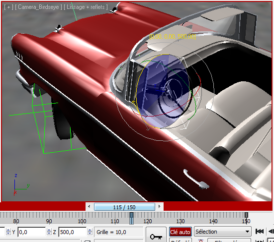

- Accédez à l'image 115, c'est-à-dire au moment où la voiture se trouve au milieu de son deuxième tour, et faites tourner le volant jusqu'à ce que la barre d'état de l'axe Z affiche 500.
Rotation à -500 degrés du volant sur l'axe Z
