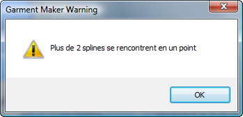

    A ce stade, si vous appliquiez le modificateur Fabricant de vêtement au patron Skirt Pattern, 3ds Max afficherait l'avertissement suivant :
    En effet, Fabricant de vêtement ignore comment traiter les segments des plis. La solution consiste à affecter un ID de matériau différent aux plis.

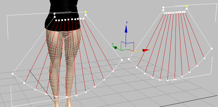

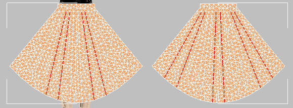

Définissez les plis (ou fronces) :
    Les plis de la jupe doivent avoir des motifs alternés, comme dans l'illustration ci-dessous.
    Pour y parvenir, vous allez définir les valeurs des paires de plis alternées.
  1. Dans la pile des modificateurs, cliquez sur (icône représentant le signe +) pour ouvrir la hiérarchie du modificateur Générateur de vêtements, si celle-ci n'est pas déjà visible. Ensuite, cliquez sur le niveau sous-objet Coutures afin de l'activer.

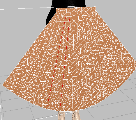

  2. Maintenez la touche enfoncée tout en cliquant pour sélectionner la première paire de segments de couture, sur la gauche de la fenêtre.
    Conseil : Les segments de pli sont difficiles à voir en raison du nombre élevé d'arêtes de face (que vous ne pouvez toutefois pas sélectionner). Recherchez les lignes droites qui se terminent au niveau de l'ourlet de la jupe. Vous pouvez effectuer un zoom avant. Pour effectuer cette opération, vous pouvez également utiliser la fenêtre Face.
  3. Dans le panneau déroulant Coutures, remplacez la valeur du champ Angle de pliure par 150,0. Remplacez la valeur du champ Force de pliure par 5,0.

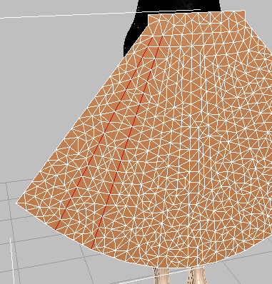

  4. Sélectionnez la paire de coutures suivante en vous déplaçant vers la droite.
  5. Dans le panneau déroulant Coutures, remplacez cette fois-ci la valeur du champ Angle de pliure par –150,0. Remplacez de nouveau la valeur du champ Force de pliure par 5,0.
  6. Répétez les quatre étapes précédentes pour les autres segments de pli, en attribuant toujours la valeur 5,0 à Force de pliure, mais en alternant les valeurs 150,0 et –150,0 pour Angle de pliure. Poursuivez l'alternance sur le groupe de fonctions arrière de la jupe.

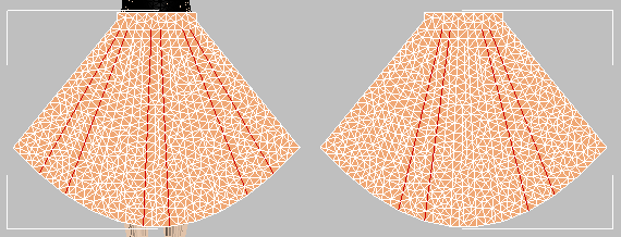

    Ces plis ont un angle de pliure positif.
    Ces plis ont un angle de pliure négatif.

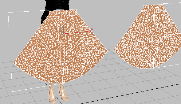

Augmentez la densité du maillage de la jupe :
  1. Dans la pile des modificateurs, cliquez sur l'entrée Générateur de vêtements pour quitter le niveau sous-objet Coutures.
  2. Dans le panneau déroulant Paramètres principaux de Fabricant de vêtement, remplacez la valeur du champ Densité par 1,5.
    Le résultat est un maillage beaucoup plus dense, qui vous permettra de donner de la fluidité à la jupe.
    (Ceci explique que nous ayons choisi de définir les plis avant d'augmenter la densité.)

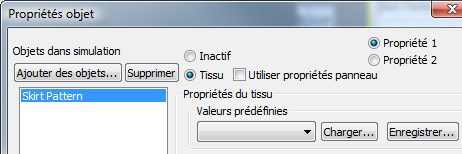

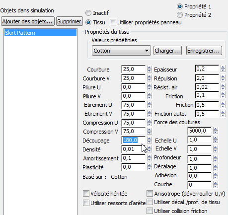

  3. Dans le panneau déroulant Objet, cliquez sur Propriétés objet pour ouvrir la boîte de dialogue Propriétés objet.
  4. Dans la boîte de dialogue Propriétés objet liste Objets dans simulation, cliquez sur l'objet Skirt Pattern pour le mettre en surbrillance, puis sélectionnez Tissu.
  5. L'objet Skirt Pattern étant toujours sélectionné, choisissez Cotton (Coton) dans la liste déroulante Valeurs prédéfinies.
  6. Dans la zone Propriétés du tissu, remplacez la valeur du champ Etirement U par 50,0 (ce qui modifie également la valeur du champ Etirement V). Remplacez la valeur du champ Découpage par 180,0. Laissez les autres paramètres inchangés.
  7. Cliquez sur le bouton Ajouter des objets. 3ds Max affiche un Explorateur de scènes. Dans l'explorateur de scènes, cliquez sur l'objet corps pour le mettre en surbrillance, puis cliquez sur Ajouter.
  8. Dans la boîte de dialogue Propriétés objet, assurez-vous que corps est toujours sélectionné, puis choisissez Objet de collision.
  9. Dans la zone Propriétés de collision, remplacez la valeur du champ Décalage par 0,5.
    La valeur du champ Décalage est un peu plus élevée que celle utilisée pour le pull (0,15), car la jupe n'a pas besoin d'être ajustée et sa ceinture doit se trouver à l'extérieur du pull.
  10. Cliquez sur OK pour fermer la boîte de dialogue Propriétés objet.

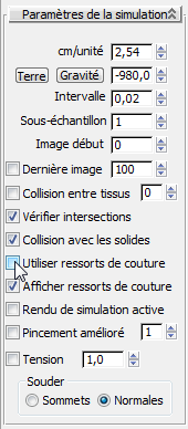

  1. Dans le panneau déroulant Paramètres de la simulation, cliquez sur Gravité pour désactiver cette option, puis désactivez également Utiliser ressorts de couture.
    Finalement, nous voulons que la gravité ait une incidence sur la jupe mais, à ce stade, la jupe glisserait purement et simplement du mannequin !

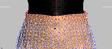

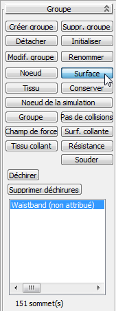

Fixez la ceinture sur le corps :
  1. Activez la fenêtre Face.
  2. Dans la pile des modificateurs, cliquez sur (icône représentant le signe +) pour développer la hiérarchie du modificateur Tissu, puis cliquez sur le niveau sous-objet Groupe pour l'activer.
  3. Dans la fenêtre Face, faites glisser un cadre de sélection pour sélectionner les sommets de la ceinture. Ne soyez pas particulièrement précis, mais assurez-vous que la ligne supérieure des sommets est sélectionnée.
  4. Dans le panneau déroulant Groupe, cliquez sur Créer groupe.
    3ds Max ouvre une boîte de dialogue Créer groupe. Nommez la sélection de sommets Ceinture, puis cliquez sur OK.
  5. Dans le panneau déroulant Groupe, cliquez sur Surface.
  6. Dans la fenêtre, cliquez sur l'objet corps.
    La ceinture est désormais attachée au corps.
    Remarque : Vous pouvez choisir l'objet corps car il fait partie de la simulation Tissu. Vous ne pouvez pas sélectionner l'objet Modèle pull, par exemple, car il n'a pas été ajouté à la simulation de la jupe.

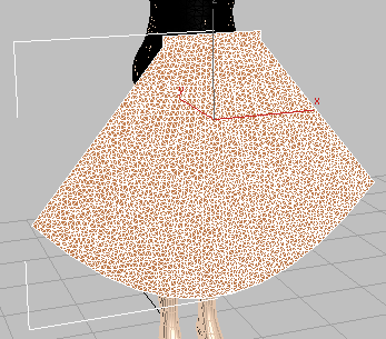

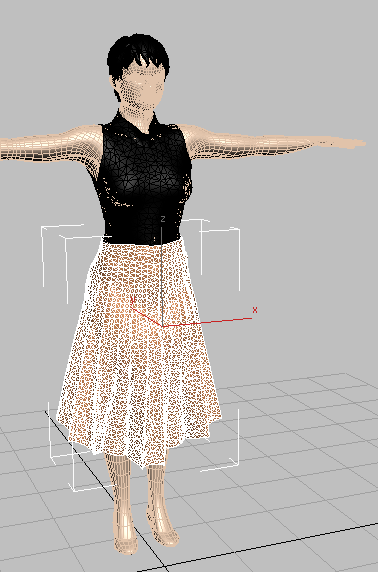

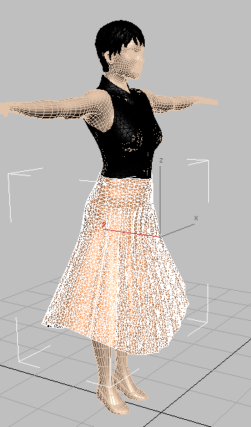

Utilisez la gravité pour finaliser la mise en forme de la jupe :
  1. Dans le panneau déroulant Paramètres de la simulation, cliquez sur Gravité pour réactiver cette option.
  2. Dans le panneau déroulant Objet, cliquez sur Simuler localement pour simuler l'effet de la gravité.
    Dans la mesure où vous avez déjà joint les plis de la jupe, vous pouvez vous permettre d'exécuter la simulation un peu plus vite cette fois-ci.
  3. Observez la fenêtre pendant la simulation. Lorsque l'apparence de la jupe est satisfaisante et ne semble plus avoir besoin de modifications, cliquez de nouveau sur Simuler localement pour désactiver cette option.
