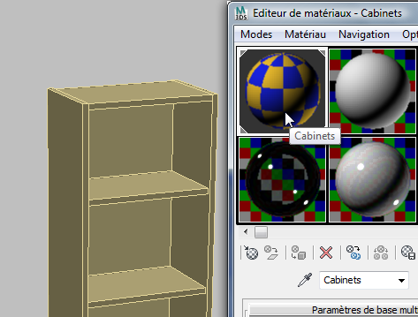

Attribuer des ID matériau :
  1. Dans la barre d'outils principale, cliquez sur (Editeur de matériaux) pour ouvrir l'éditeur de matériaux compact.
  2. Cliquez sur le champ échantillon supérieur gauche pour l'activer. Le matériau de ce champ est nommé Cabinets (Meubles).
  3. Faites glisser l'échantillon Cabinets et relâchez le bouton de la souris sur le meuble haut pour lui appliquer ce matériau.
    La technique glisser-déplacer est une autre façon d'appliquer des matériaux.
  4. Fermez l'éditeur de matériaux compact.
