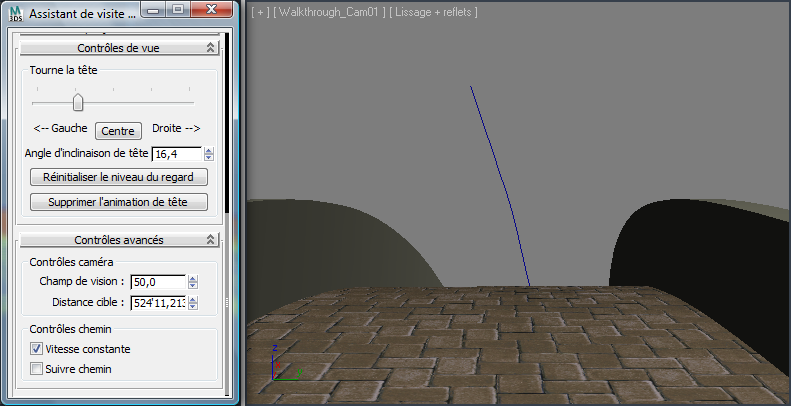

- Placez-vous sur la première image, puis activez
- Dans le panneau déroulant de visualisation des commandes, déplacez la glissière de rotation de tête vers la gauche et réglez l'angle d'inclinaison de la tête sur 16,4 pour obtenir un meilleur angle de vision de la trajectoire brique dans la fenêtre Caméra.

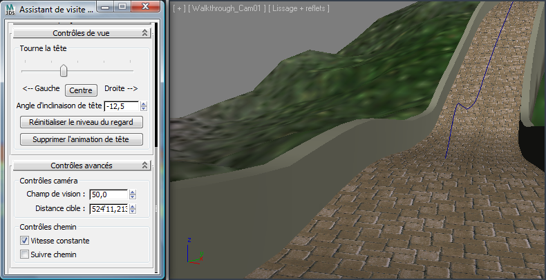

- Faites avancer la glissière temps jusqu'à l'image 408. Réglez l'angle d'inclinaison de la tête sur -13,5 pour pouvoir observer les dalles devant vous.
Même s'il est agréable d'observer la scène, il faut faire en sorte que l'immersion se fasse en douceur, autrement dit que le spectateur ne soit pas déséquilibré lors de l'immersion virtuelle dans votre scène.

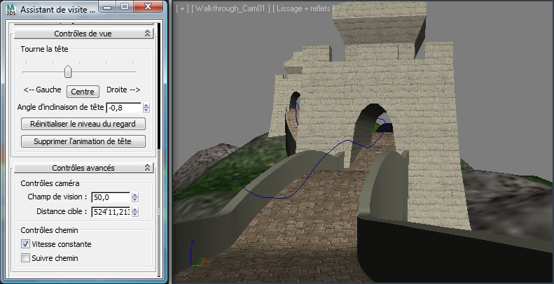

- Déplacez la glissière temps sur l'image 615. Remplacez l'angle d'inclinaison de la tête par -0,8 et faites pivoter la glissière de rotation de tête légèrement vers la droite jusqu'à ce que la caméra soit à nouveau dirigée vers la tour.

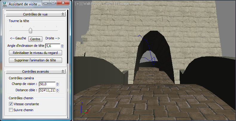

- Déplacez la glissière temps sur l'image 800. Remplacez l'angle d'inclinaison de la tête par 5,6. Déplacez la glissière de rotation de tête vers la droite jusqu'à ce que l'ouverture de la tour soit centrée sur la vue de la caméra.

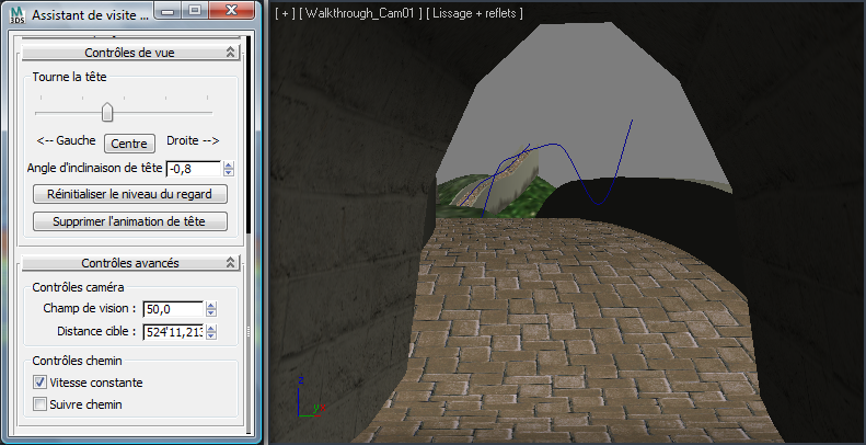

- Positionnez la glissière temps sur l'image 1050. Remplacez l'angle d'inclinaison de la tête par -0,8. Déplacer la glissière de rotation de tête légèrement sur la gauche pour que la caméra soit inclinée de manière à anticiper la rotation vers la gauche à la sortie de la tour.

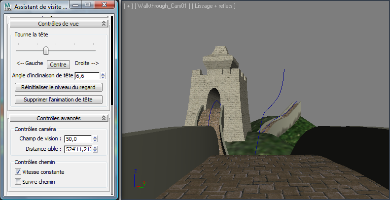

- Déplacez la glissière temps sur l'image 1150. Remplacez l'angle d'inclinaison de la tête par 6,6. Déplacez légèrement la glissière de rotation de tête vers la gauche de manière à regarder la deuxième tour.

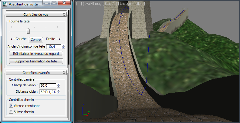

- Déplacez la glissière temps sur l'image 1280. Ce temps remplace l'angle d'inclinaison de la tête par -10,4 pour que la tête de la caméra soit inclinée vers le bas, conformément à la pente de la trajectoire.

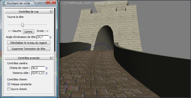

- Déplacez la glissière temps sur l'image 1680. Vous regardez à nouveau vers le haut, en direction de la tour devant vous. Réglez l'angle d'inclinaison de la tête sur 24,7. Faites glisser la glissière de rotation de tête légèrement sur la gauche pour qu'elle soit dirigée vers la deuxième tour.

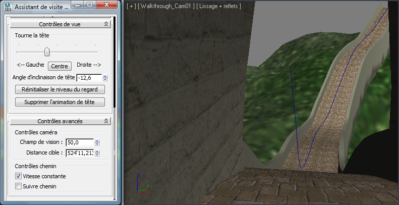

- Déplacez la glissière temps sur l'image 2030. Remplacez l'angle d'inclinaison de la tête par -12,6.

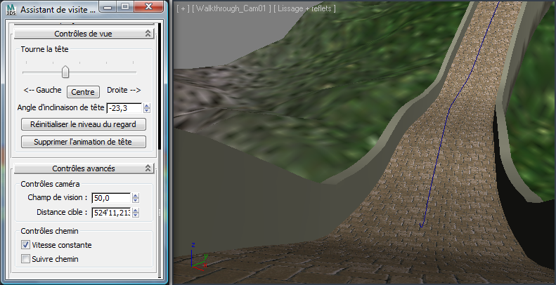

- Déplacez la glissière temps sur l'image 2125. A ce stade de l'immersion, vous redescendez de la colline. Changez l'angle d'inclinaison de la tête sur environ -23,3. Vous voulez que la tête de la caméra soit inclinée vers le bas dans la direction de la trajectoire plutôt que de la scène, car vous souhaitez donner l'impression que vous regardez vos pieds.

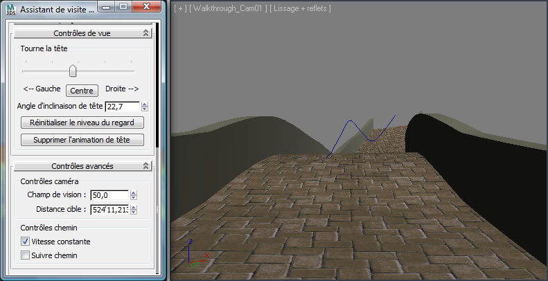

- Déplacez la glissière temps sur l'image 2550. A présent vous remontez la trajectoire. Remplacez l'angle d'inclinaison de la tête par 22,7 et déplacez légèrement la glissière de rotation de tête vers la droite pour regarder en direction de la fin de la trajectoire.
