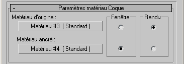

  5. Cliquez deux fois sur le noeud du matériau Proj-Plane_mtl [Proj-Plane] (situé à droite) pour afficher les paramètres du matériau Coque.
    Lorsque le panneau déroulant apparaît, le matériau Coque contient deux types de matériau : le matériau de plan affecté à l'origine, qui s'affiche uniquement lorsque le rendu est généré, et le matériau ancré obtenu à partir de l'objet source, qui s'affiche uniquement dans les fenêtres.

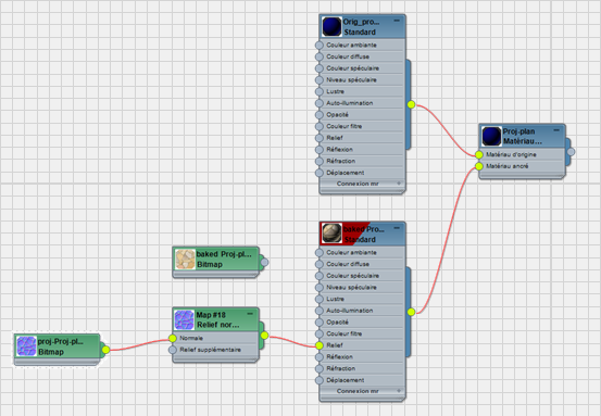

  6. Dans l'éditeur de matériaux détaillé, cliquez sur (Cadrer) pour voir la totalité de l'arborescence des matériaux.
    Conseil : Vous pouvez modifier la taille de la fenêtre de l'éditeur de matériaux détaillé et utiliser d'autres outils de navigation pour obtenir une vue parfaitement lisible.
    Le noeud de niveau supérieur, qui correspond au matériau Coque que vous venez d'examiner, se trouve à droite. Sur sa gauche se trouvent les deux sous-matériaux : le matériau d'origine, qui peut être rendu, et le matériau matériel ancré. Le matériau ancré comporte un noeud Bitmap et un noeud de map Relief normal. Enfin, le noeud Relief normal utilise le bitmap MapNormales que vous avez rendu dans la leçon précédente.

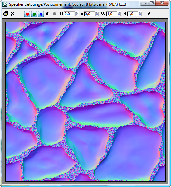

  7. Cliquez deux fois sur le noeud Bitmap de la map Relief normal. Il s'agit du noeud situé à l'extrême gauche.
  8. Dans le panneau déroulant Paramètres bitmap zone Découpage/Position, cliquez sur Visualiser image.
    3ds Max affiche la map Relief normal que vous avez créée précédemment, qui est à présent appliquée à l'objet plan.
    Les couleurs de la map sont importantes. Les maps Relief normal transmettent beaucoup plus de détails que les maps Relief classiques, car les premières utilisent le spectre RVB complet pour les informations de détail des surfaces, tandis que les secondes n'utilisent qu'une simple échelle de gris. Le canal bleu transmet les informations de profondeur verticale, que le rouge et le vert améliorent en apportant un vecteur direction pour l'orientation de la normale de surface à chaque point. Le réalisme est encore plus impressionnant.

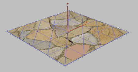

  5. Dans la fenêtre Perspective, effectuez un zoom avant de façon à avoir une meilleure vue de la scène.

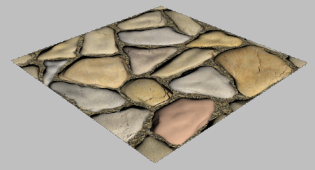

    La surface plate de l'objet plan prend un niveau de détail en trois dimensions supérieur.
    Ensuite, vous ajouterez une Lumière omnidirectionnelle standard à la scène pour voir l'efficacité de la sensation de profondeur de l'objet produite par la map Relief normal combinée à une lumière omnidirectionnelle standard.
Visualisez l'effet 3d
  1. Dans le groupe de fonctions Créer, activez (Lumières). Choisissez Standard dans la liste déroulante, puis cliquez sur Omnidir.
  2. Dans la fenêtre, cliquez au-dessus de l'objet plan pour placer la lumière.
  3. Déplacez la lumière sur les pierres.
    Il est possible que vous deviez également déplacer la lumière verticalement pour la placer au-dessus du plan.
    Même si cet objet est un plan plat, notez comment les lumières et les ombres jouent au travers des pierres, comme si la géométrie était une surface élevée.

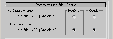

  3. Cliquez deux fois sur le noeud du matériau Proj-Plane_mtl [Proj-Plane] (situé à droite) pour afficher les paramètres du matériau Coque.
  4. Dans le panneau déroulant Paramètres matériaux Coque, réglez le matériau ancré pour qu'il soit visible dans la sortie de rendu.

  6. Dans la fenêtre Perspective, cliquez sur (Orbite) pour que le plan soit presque horizontal, puis appuyez sur F9 pour effectuer le rendu du plan.
    Notez que les bords du plan apparaissent toujours droits et en 2d.

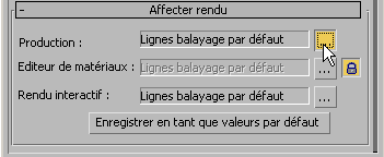

  7. Cliquez sur (Configuration du rendu) pour ouvrir la boîte de dialogue Configuration du rendu. Faites défiler l'onglet Commun vers le bas jusqu'au panneau déroulant Affecter rendu, puis cliquez sur (Choisir rendu) pour rechercher le rendu de production.
  8. Dans la boîte de dialogue Choisir rendu, sélectionnez Mental ray NVIDIA, puis cliquez sur OK.

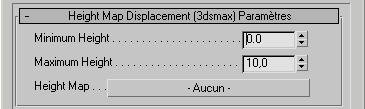

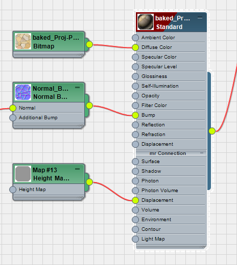

  4. Dans le panneau déroulant Connexion mental ray zone Ombrages étendus , cliquez sur le bouton de verrouillage pour déverrouiller le déplacement et activer les commandes correspondantes.

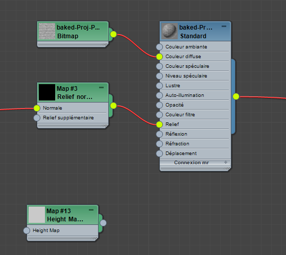

  5. Dans le groupe de fonctions Navigateur de matériaux/maps situé sur la gauche de l'éditeur de matériaux détaillé, localisez Maps mental ray Height Map Displacement (Déplacement texture Hauteur), puis faites glisser ce type de texture vers la vue active.
  6. Dans la vue active, effectuez un zoom pour avoir une vue satisfaisante du noeud du matériau baked_Proj-Plane_mtl / Standard et du nouveau noeud Height Map Displacement.
  7. Cliquez sur le signe plus (+) du noeud du matériau baked_Proj-Plane_mtl pour ouvrir la zone "mr Connection", puis reliez le noeud Height Map Displacement vers le composant "mr Connection : Déplacement" du matériau ancré.

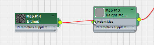

  8. Dans le groupe de fonctions Navigateur de matériaux/maps, localiser Maps Standard Bitmap, puis faites glisser ce type de texture vers la vue active.
    3ds Max ouvre une boîte de dialogue de fichier.
    Dans la boîte de dialogue Fichier, choisissez proj-planeheightmap.tga .
    A l'instar des maps Diffuse et Normale, ce fichier doit se trouver dans \sceneassets\images ou dans le dossier que vous avez spécifié dans Rendu en texture panneau déroulant Paramètres généraux.
  9. Reliez le nouveau noeud Bitmap au composant Height Map du noeud Height Map Displacement.
  10. Cliquez deux fois sur le noeud Height Map Displacement afin d'en afficher les paramètres et, dans le panneau déroulant Height Map Displacement, remplacez la valeur du paramètre Minimum Height (Hauteur minimale) par 0,0.
    Conseil : Pour ce faire, vous pouvez aussi cliquer sur la double flèche avec le bouton droit de la souris.
